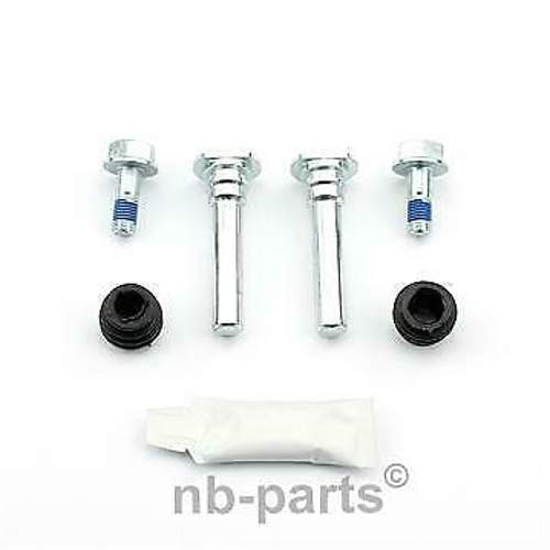

Dehnschrauben befinden sich bei keinen Bremsbauteilen. Wenn Hersteller eine Erneuerung vorschreiben dann meist bei Schrauben die einen Sicherungslack drauf haben. Die müssen davon ausgehen das jemand vielleicht keinen Sicherungslack zur Hand hat, deshalb werden die Schrauben ersetzt durch neue die mit Schraubensicherung benetzt sind. Ansonsten könnt ihr das Gewinde der alten Schrauben reinigen und einen Schraubensicherungslack selbst auftragen.

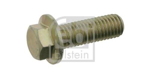

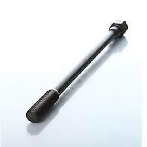

Im Anhang habe ich ein Foto einer Bundschraube 10.9 beigefügt. Solche Schrauben können Drehmoment und Winkelangabe haben. Es gibt auch für das Anziehen mit Drehwinkel eigenes Werkzeug. Auf einem weiteren Foto eine Dehnschraube, da ist ein gewisser Bereich vorgesehen um sich plastisch zu längen. Diese Schrauben müssen immer neu. Weitere Schrauben oder Führungsbolzen sind mit Schraubensicherung beschichtet, diese müssen laut Hersteller immer neu, damit ist sichergestellt das diese immer zur Anwendung kommt. Man kann falls man einen Schraubensicherungslack hat das Gewinde reinigen und die Schraubensicherung selbst auftragen.

ein klassische dehnschraube wie in bild 3 dargestellt habe ich bei opel nie gesehen. also gibt es bei opel keine dehnschrauben sondern nur schrauben zur einmaligen verwendung.
