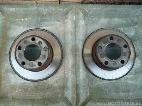

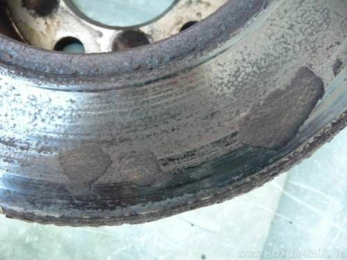

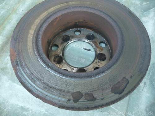

Zweimal habe ich die Bremsen vorn gemacht, zweimal hats danach immer wieder angefangen zu rubbeln.
Erst durch die sporadische Handlung von "das-weberli" (vielen Dank noch mal an dieser Stelle) mal eben während der Probefahrt die Handbremse anzuziehen, konnte/n ich/wir feststellen, daß das Rubbeln von hinten kommt.
Kurzentschlossen Bremsensatz von ATE/Ceramik bestellt und heut verbaut. Seht euch mal die Bilder an, der Vorderseite der Scheiben zu urteilen wär's ja noch nicht so arg gewesen. Aber hinten sieht's voll krass aus. Stellenweise Ausbrüche, Riefen und Rost. So kann's nicht bremsen.
Ich hab im Lebe nicht damit gerechnet, das es von hinten kommt. In Zukunft werde ich energischer bremsen, damit die Scheiben hinten nicht gleich wieder versotten. Vielleicht ist's bei dem Einen oder Anderen so ähnlich oder genau so. Dahingehend viel Erfolg und alles Gute.

Wenn dann hinten gleich aufgerüstet wird um vorne zu entlasten dann nutzen die Scheiben auch gleichmässig ab.
Das die hinteren so rotzig aussehen liegt daran das sie verrosten wegen nicht Gebrauch durch unterdimensionierung...da bildet sich endlos rost und die Dinger vergammeln.
Aber das hat Scholli schon zu genüge beschrieben.
