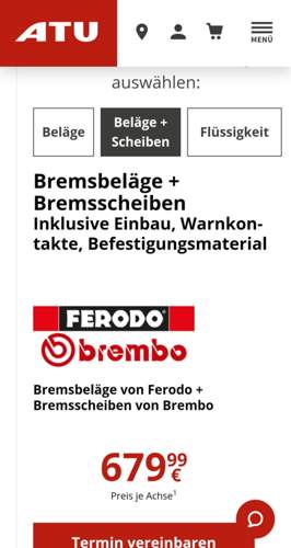

Habe mal auf der Internetseite von ATU nachgeschaut. Angeblich wechseln die dort die Bremsen zum Festpreis.
Fahrzeug ist ein A6 50 TDI (Baujahr 2018) und hat momentan 55.000km runter. Auf der Homepage wird mir 680 Euro je Achse angezeigt. Bremsbeläge sind von Ferodo und die Scheiben von Brembo. Inklusive Einbau ,neue Warnkontakte usw.
Ist das Realitisch bzw hat das jemand dort schonmal gemacht?
Screenshot-20230503-115819-chrome
Für Vorne ist es Billig für Hinten eher nicht………spreche von Österreich
Schau Dir die Fußnote an, dann sollte klar sein das Deiner da nicht inbegriffen ist.
