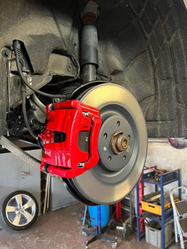

Hallo alle zusammen,
ich bin Eigner eines A6 50TDI aus 06/2019 und war auch sichtlich unzufrieden mit der originalen Bremse 350/330mm (1ZA/1KF).
Zwar ist sie aufgrund ihres Aufbaus (6-Kolben-Festsattel) sehr präzise im Ansprechverhalten, jedoch nicht im Ansatz thermisch stabil. Die Größe der Scheiben (Durchmesser und Dicke) erzeugen nicht genug Volumen zur Aufnahme von viel Wärme.
Nunmehr habe ich die komplette Anlage auf die Bremse von S6 (400x38/350x28 mm) unter Verwendung von Originalteilen umgerüstet.
Der Unterschied ist frappierend. Endlich kann ich auf der BAB entspannt mit 180-200 km/h fahren, ohne Angst vor einem Ausscherenden zu haben. Die Leichtigkeit der Verzögerung ist mehr als überzeugend.
Das wr die beste Investition seit langem.

Wo liegt der Spaß preislich?
Where did you get this set? And at what price?
@Pickser2222 schrieb am 6. April 2023 um 20:17:32 Uhr:
Ich habe in Summe rund 4.000 Euro für alle Teile dafür bezahlt.
