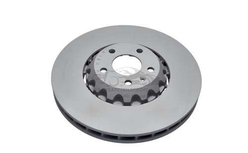

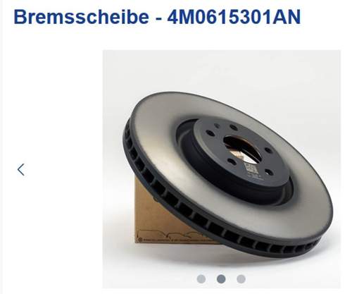

4M0615301AN - kosten momentan 399,90 € * 633,08 € * (36,83% gespart) , aber Sie sind einteilig für ab BJ.2020.
4M0615301Q - kosten momentan664,90 € * 1.047,20 € * (36,51% gespart) - sind 2 teilig für bis BJ 2020.
Siehe Bilder.
Bis
Ab
Mhh, wo ist denn der Unterschied der Zimmermann Bremsscheiben 4M0615301Q (100.3386.75) für 664€ und einer der technischen Beschreibung nach identischen von Zimmermann (100.3373.20) für ca. 190€ das Paar, die mir bei den gängigen Teilelieferanten angezeigt werden?
Edit: gerade den Unterschied gesehen. Die günstige wiegt 2kg mehr.

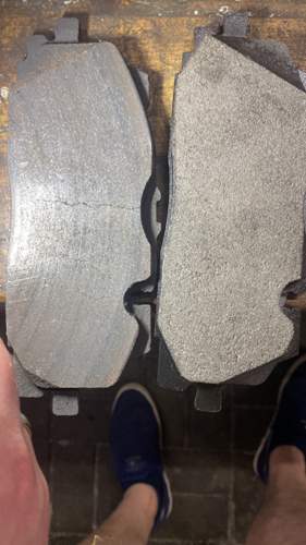

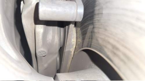

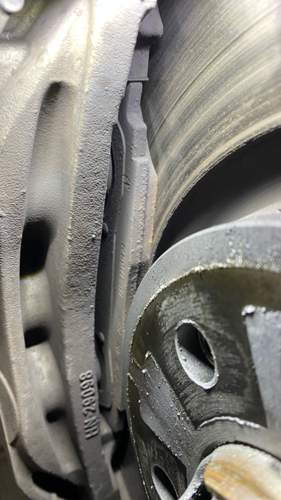

ich fahre seit 4 Wochen einen 45TFSI im Leasing. Leider quietschen die Bremsen bei mir sehr laut. Habe gedacht das ganze würde nach ein paar Wochen aufhören....
Ich habe ein paar Fotos von den Bremsen gemacht. Würdet Ihr sagen die sind Ok? Oder eher abgefahren?
Danke vorab!

Themenstarteram 4. September 2023 um 20:23
Quietschen deutet auf Montagefehler hin
Zurück zum Dealer
@Spartan360 schrieb am 4. September 2023 um 22:16:03 Uhr:
Danke vorab!
Laut Bilder die Bremsen sind nicht neu und man sieht Abnutzungen der Scheibe, die Kanten in Verbindung mit Belägen machen diesen Geräusch. Hier hilft nur Bremsenaustausch incl. Scheiben oder die Kanten an der Scheibe von beiben Seiten abziehen/wegschleifen. Mechanisch ist alles un Ordnung noch, nur wenn es akustisch stört , dann muss was gemacht werden.
