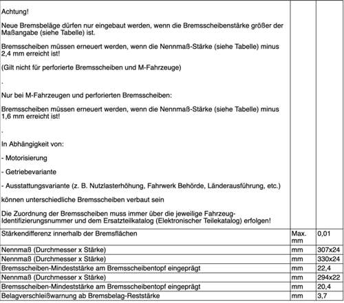

Allerdings kann ich schon einen deutlichen Grat (1 mm?) an der Scheibenkante fühlen und sehen.
Weiß jemand, wie tief der Grat bei den Originalscheiben sein darf, damit diese sinnvollerweise bei einem Bremsbelagtausch nicht auch gleich getauscht werden?
Gibt es nicht so eine Art Schieblehre für Bremsscheiben, mit der man die Tauschnotwendigkeit selbst - möglichst ohne Raddemontage - feststellen kann? Scheint mir einfacher als den Zustand der Beläge zu beurteilen...

moin
der Grat Aussen ist nur ein Indiz aber kein Meßwert weil ja auch innen Verschleiß auftritt
es gibt eine Mindeststärke der Scheiben die nicht unterschritten werden darf wegen der Gefahr des Bruches
Ich prüfe die immer mit abgebautem Rad und einem Meßschieber ,nachdem ich den Grat aussen und innen entfernt habe
Bremsscheibendicke
