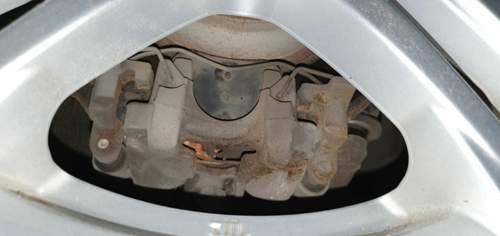

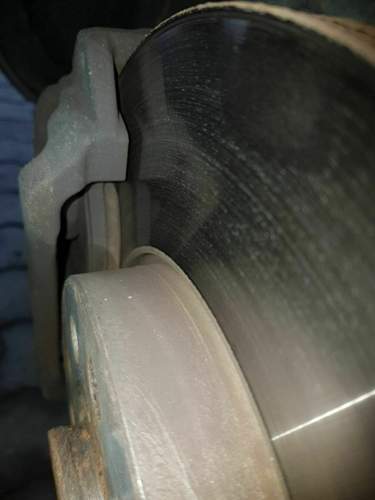

Nochmal kurze Frage: hinten hat die 1KE Bremse anscheinend nur einen Führungsbolzen der (wiederverwendet?) mit 35NM angezogen wird (ohne Kleber). Eine separate Schraube liegt in dem ATE Paket nämlich nicht dabei.
Ist es da richtig,dass ich die Scheibe auch ohne Demontage des Bremssattelträgers runter bekomme? (Hab ich in einigen Berichten gelesen). Dann brauche ich nämlich keine neuen Innenvielzahnschrauben (90NM+90Grad) besorgen. Danke!
P.S.: So sehen die Bremsen nach rd 160tkm Langstrecke aus..wird langsam Zeit :)
.jpg
Aber nur ganz langsam... Ich würde die noch lange nicht wechseln. Die Beläge sind ja noch fast so dick wie der Belagträger selbst.
RSLiner
Würde ich auch noch lassen....
Sattelträger muss ab, und von einem Führungsbolzen habe ich noch nie gehört. Da sind doch immer zwei Schrauben, also zwei Führungsbolzen.

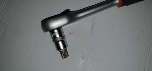

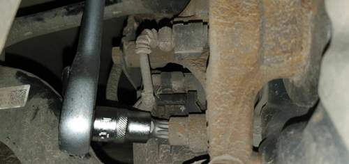

Hallo zusammen und frohe Weihnachten, ich habe mir das mit der hinteren Bremse mal angeschaut und habe folgende Frage: ich habe eine 14er Innenvielzahn die ohne Knarre/Gelenk/Verlängerung auch passt..allerdings kann ich aufgrund von Platzproblemen die Nuss nicht richtig einsetzen... Gibt es dabei irgendwelche Tricks? Ich würde vermuten dass im angehobenen bzw aus gefederten Zustand vielleicht ein klein wenig mehr Platz sein könnte... kennt sich jemand von euch darüber hinaus damit aus und kann mir sagen ob ich den Bremssattelträger überhaupt bei meiner Bremse abbauen muss?(Bj.2014,2.0TDI, Bremse mit Haltespange am Sattel (Pr.Nummer:1KE vorne und 1ZE hinten).
Danke und weiter einen schönen zweiten Weihnachtstag
@KraxX nimm doch einfach eine lange Variante mit zb.100 mm.
