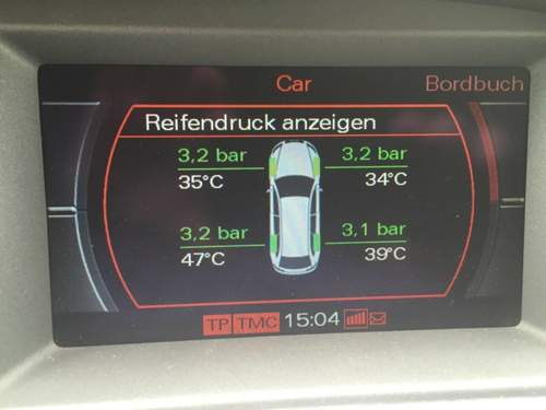

Habe bei meinem 2.7Tdi HS anhand der RDK-Anzeige auf der Urlaubsfahrt über 650Km die Reifentemp beobachtet. Als hinten links nach regelmäßig 140 -180kmh wesentlich wärmer war, habe ich mit dem IR-Tempmessgerät die Scheibentemp. HiLi 135C , HiRe 75C und Vorne jeweils 35C gemessen. Nach dem Stop mit Abkühlphase und Parkbremse waren rechts und links wieder gleich, aber wärmer als Vorne. Derzeit meine ich dass es hinten mal mehr und mal weniger schleift. Nach den Bremsträgern werde ich jetzt mal den Bremskolben mit dem Reparatursatz überarbeiten. Wobei ich weiterhin meine dass der Bremssattel leichtgängig ist, nur die Beläge bleiben leicht an der Scheibe hängen und streifen. Die Klötze sind von ATE diese wurden vor 15Tkm mit den Scheiben neu gemacht. Auf der Heimfahrt hatte ich diese hohen Temperaturen links nicht mehr. Aber hinten sind die Scheiben mit Ca. 75C heißer als Vorne mit 35C nach einer längeren AB fährt ohne großartig zu bremsen.

Hat der 3.0 tdi hinten nicht andere scheiben drauf als der 2.7? Innenbelüftet?
ja, die Bremscheiben sind rundum innenbelüftet.
Ich weiß nicht ob der 2.7 TDI (hinten) andere Bremsen als der 3.0 TDI verbaut hat aber bei mir ist eh die größere 17" Bremsanlage verbaut (347mm vorn und 321mm hinten) - ich glaube 16" Bremsen sind Standart und bei S-Line Austattung sind die größer aber 100% sicher bin ich nicht. Mein ehemaliger 2007er 4F (auch S-Line) hatte auch die 17" Bremsanlage verbaut, daher meine Annahme das dem so ist.....
In diesem Fall "hinkt" der Vergleich. Der 2.7 ohne sline hat hinten Serienmäßig die kleinen Scheiben. Diese sind nicht innenbelüftet, und haben deshalb mit Sicherheit eine andere Wärmeabgabe....oder eben keine so gute Wärmeabgabe....

Bei meinem Versuch fahre ich AB mit mittlerer Geschwindigkeit möglichst ohne zu Bremsen und die Temperatur der Scheiben zeigt dann die Verlustleistung aufgrund der geringen Reibung. Meine Räder hinten am A6 drehen frei nur die Beläge schleifen gering. An meinem A38P oder TT8S schleift fast nichts, entsprechend ist die Wärmeentwicklung sehr gering, ähnlich wie beim A6 vorne.
