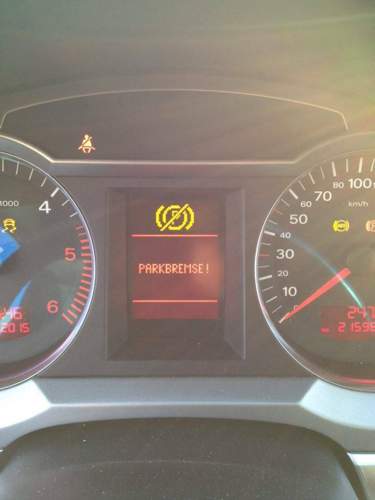

Grüßt Euch,
ich habe ein Problem beim Starten meines Fahrzeuges.
Audi A6 4f, Bj. 2007, 2,7 TDI, DPF, 180PS, Manuelle Schaltung.
Bilder der Fehler habe ich hier beigefügt.
Manchmal zeigt er auch den Fehler "StörungESP/ABS" (leider kein Bild vorhanden).
Das macht er aber alles immer nur sporadisch. Manchmal ist Wochenlang ruhe.
Wenn der Fehler auftritt springt der Motor nicht an nur der Anlasser dreht kurz.
Glühkerzenleuchte ist ausserdem am "Dauerleuchten".
Wenn er keinen Fehler anzeigt kann ich das Auto problemlos starten.
In der Werkstatt wurde das Steuergerät ausgelesen mit dem Urteil; "Da stimmt was mit dem cembus nicht".
Bei Audi wurde mir gesagt, dass eine Fehlerssuche Wochen dauern kann (auch dementsprechend viel kostet), da diese Problem unbekannt ist.
Ich habe nun schon einige Beiträge hier gelesen, die ähnlich sind, aber nirgendwo wird der "cembus" erwähnt. :/
Soll ich evtl. mal an den Pedalen nachschauen, wegen einem Schalter der Korrodiert sein könnte (habe ich hier irgendwo gelesen). Wenn ja, wo denn genau?
Wenn jemand Ahnung hat, dann fahre ich auch gerne ein Stückchen, solange es keine Weltreise ist. Komme aus Leverkusen und sage mal, dass sich 100km schon verschmerzen lassen. ;)
Natürlich muss Hilfe nicht umsonst sein!
Ps: Heute habe ich 50 min. im Auto gesessen (Zündung an, aus, an, aus....)bis der Fehler endlich verschwunden war und ich heim fahren konnte.

die "üblichen" Verdächtigen wurden kontrolliert ?
Batterie ok ?
Wasser irgendwo im Fußraum ?
Zweitschlüssel mal probiert ?
PS. es heißt CAN BUS ;)

Eine 8- fast 9 Jahre alte Batterie.... RESPEKT !
Im Schnitt halten die 5 Jahre... Du solltest dringend über eine neue Nachdenken.... denn wenn der Anlasser dreht dann zieht er ordentlich Spannung aus der Batterie... das kann zur Unterversorgung der Steuergeräte führen !
Diese könnten dann mal KOMPLETT aussteigen !
Es sollte aber Dringend mal der Fehlerspeicher ausgelesen werden... User mit VCDS stehen in meiner Signatur- ich komme aus dem Raum Osnabrück

Wenn die Batterie alt und defekt ist kann man die auch wochenlang laden ohne das die wieder hochkommt, mess mal die Spannung wenn der Motor aus ist, wenn ein Steuergeät Unterspannung hat dann spinnt es rum.
Außerdem würde ich mal einen VCDS-User dran lassen der den Fehlerspeicher und die Batteriewerte ausliest. link zu den userlisten findest Du in meiner Signatur.

Soderle,...
die erste Info, die ich Euch geben kann!
AUDI hat gerade angerufen.
Da ist ein Relai im Steuergerät defekt.
Im ???
Egal. Werde ich sehen, wenn ich den heute Nachmittag abhole.
Kostenpunkt 635,-€. Boa....

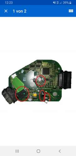

Schade, dass Du kein VCDS hast und somit die Störung nicht selber auslesen kannst.
Ich denke, dass es viel billiger ABER gleichwertig geht, wenn man das STG von ebay oder vom Verwerter sich selber besorgt.
Audi STG sind wirklich sehr hochwertig gefertigt (zumindest beim 4F).
Vielleicht kannst dann mal genau posten, was kaputt war.
Ich habe jetzt mal ein Bild von der Rechnung, wo man sieht was gemacht wurde hier eingefügt.
So richtig schlau werde ich aber daraus auch nicht.
Der Meister hatte gesagt, dass Relais in der Motorsteuerung defekt waren.
Genaueres habe ich leider nicht.
.... und ja, wenn mal wieder irgendetwas sein sollte, dann schau ich mal in Eure Listen wer in der Nähe ein VCDS hat.
Fazit: Auto läuft wieder, macht keine Fehler mehr und läuft "imho" viel ruhiger als vorher.
