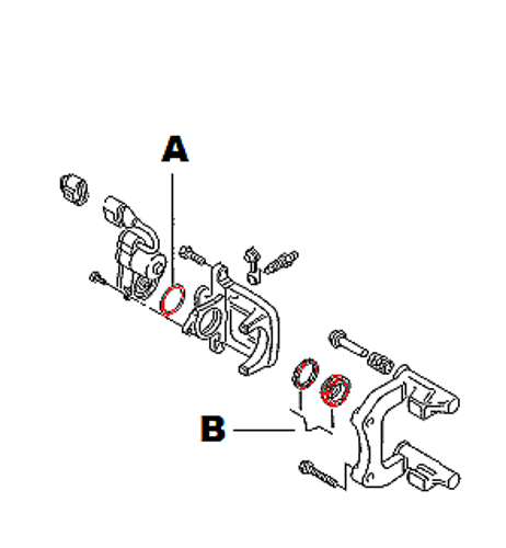

Bei mir lag es daran, dass das Bremssattelgehäuse hing. Es wurden der O-Ring (A) und der Dichtsatz für das Bremssattelgehäuse (B) gewechselt und alles fein sauber gemacht. Und tada, Problem beseitigt. Der :) hätte komplett Stellmotor und Bremssattelgehäuse mit allem gewechselt, wären 500€+ gewesen. Mein Schrauber hat die "Instandsetzungsvariante" gemacht!
Bremse
Ich benutze das Bild mal- Danke :)

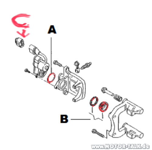

Hat jemand eine TN von C ?
Es geht mir nur um den Stecker .... nicht um den kompletten Kabelsatz. Danke

Edit. Jetzt mit Bild :rolleyes:
2014-02-05-09-43-22
Die Lösung von "Doktor" ist übrigens die einzige vernünftige Lösung ohne tief in die Tasche greifen zu müssen.
C? Glaube hast das Bild vergessen?
EDIT: Hm, so richtig was finden tu ich nicht, am Kabelsatz sind ein 2poliger Stecker (1J0 973 702) und ein 4poliger (4B0 973 712 [Modellanlage PR-8Q2,8Q5] / 4B0 973 712 A [Modellanlage PR-1BK]). Aber ob das einer der beiden ist kann ich nicht klar identifizieren. Nennen sich Flachkontaktgehäuse mit Kontaktverriegelung Anschlussstück Niveausensor ist der 4polige und Flachkontaktgehäuse mit Kontaktverriegelung Anschlussstück Luftfederdämpfer ist der 2polige. Ich würde aber fast sagen, dass Sie es net sind, da der Stecker den du suchst ja an den Stellmotor geht.
DAS ist der richtige Stecker: 1J0 973 752. ~5 €.
1J0 973 702 ist der Stecker für die Verschleißanzeige.
Justin
@doctor685 schrieb am 5. Februar 2014 um 09:37:34 Uhr:
Ich hol den Beitrag hier nochmal aus der Gruft, da ich ein ähnliches Problem habe: Bremse hinten rechts wird warm, die Scheibe ist schon gut angerostet durch die Wärme und die Klötze sind fertig. Auf der anderen Seite noch alles im Lot. Der :-) möchte den Bremssattel ersetzen, aber die Idee mit der Instandsetzung hört sich für mich charmanter an.
Gibt es eine TA für den Reparatursatz? Die Vorgehensweise habe ich schon in der Reparaturanleitung gefunden, das werde ich dem Mechaniker meines Vertrauens mal in die Hand drücken.
