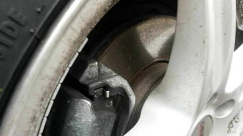

habe jetzt feststellen müssen, dass die hinteren Bremsen schon Rostansatz und leichte Riefen in den Scheiben haben. Habe es erst auf die feuchte Witterung geschoben, doch augenblicklich haben wir hier trockenes Wetter und da sollte ein leichter Flugrost, der sich über Nacht bildet, nach ein paar Kilometern Fahrt eigentlich verschgwunden sein. Da bin ich doch einigermaßen enttäuscht von der Qualität.
Werde demnächst mal beim Händler vorbeischauen und um eine Stellungnahme bitten. Kann ja nicht sein, dass ein neues Auto nach 5-6 Monaten vergammelte Bremsen hat. Ach so, ist ein 2.0 TDI (150PS).
Hat einer von euch ähnliche Erfahrungen gemacht?

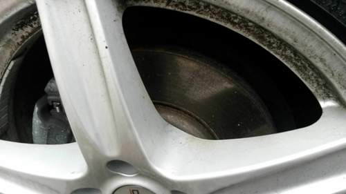

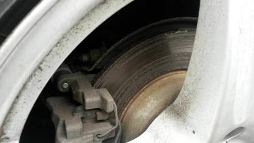

Hallo, werde nun meine Bremsen in einer freien Werkstatt komplett erneuern lassen. Wie ihr an den Bildern seht, ist an den vorderen Bremsen neben Rostbefall auch ein dunkler "Belag" zu sehen. Dieser läßt sich nicht wergbremsen.
Die hinteren Bremsen sind nach ca. 15.000km schon einmal erneuert worden und sind jetzt wieder total verrostet.
Das Fahrzeug ist 2,5 Jahre alt und hat 52.000 km gelaufen. Bin somst eigentlich sehr zufrieden damit, aber die Bremsen sind eine Katastrophe!
Ach so, Kostenpunkt für die Bremsen vorn und hinten mit ATE-Teilen= 507€! (finde ich ok)
Bei Audi bezahlst du allein für die hinteren Bremsen 420€.

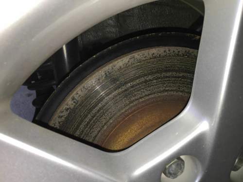

Nur zur Info ich gehe mit dem Bild jetzt mal zum freundlichen und mal schauen was daraus wird.
A3,1.4TFSI,33kkm
Bei 33.000km wirst du da nichts mehr erreichen können befürchte ich. Mir sagte man damals was von 10.000km.
