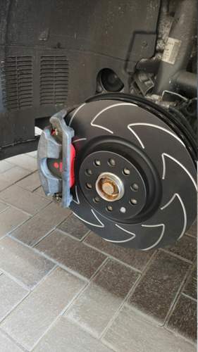

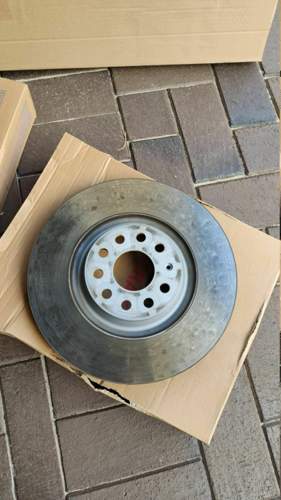

So sahen meine ATE Scheiben aus mit Ceramic Belägen. Habe mir dann von EBC gekauft.

Sind das auch ceramic Beläge? Wie ist da so deine Erfahrung?
Red sind bremsstaub freie/Arme Keramik Beläge, der Staub ist wenn dann eher hell grau, so daß man ihn je nach Felgen nicht sieht, wenn man halbwegs regelmäßig das Auto wäscht.
Ich habe hinten ebc turbo groove drauf seid diesem Frühling, jetzt beim wechsel auf winterreifen sehen sie gut aus.
Sind gepaart mit normalen Bosch Belägen.
Bremsleistung ist sehr gut, natürlich auch durch die Test Codierung, so gut an der Hinterachse, das vorne nun deutlich weniger Leistung abverlangt wird, bzw. Deutlich höhere Reserven vorhanden sind.

Die Bremswirkung ist auf jeden Fall besser als bei ATE Cermic. Und das Bremspedal ist nicht so weich. Bis jetzt bin ich mehr als zu frieden. Auf den Felgen ist nur minimaler Bremsstaub. Fast nicht erwähnenswert.
Hatte vorher auf meinem B8 Trw Scheiben mit Ebc Redstuff drauf und bei der Kombi war der Bremsstaub gefühlt wie normale Beläge.

Ich schließe mich den Vorrednern zu den ATE Ceramic Belägen an. Habe vor ca. 15k km vorn und hinten neue ATE Scheiben und ATE Ceramic Beläge einbauen lassen.
Fazit: alle Scheiben sind angelaufen, die Bremsen wummern ab Tempo 120 teilweise extrem. Beim TÜV im Sommer meinte der Werkstattmeister direkt: die Scheiben sind ziemlich durch, TÜV gibt es aber trotzdem weil die Bremsleistung ok ist.
Optisch sehen sie genau so aus wie die Scheiben von @8SoA6
