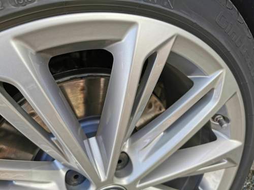

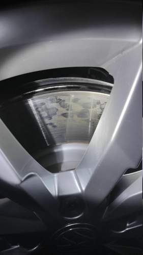

Hab noch nicht geschafft in die Werkstatt mir ist heute allerdings das aufgefallen alles Flecken auf den neuen Scheiben. Jemand eine Idee?
Muss sagen die Bremsen sind leiser geworden aber ganz wohl fühle ich mich immer noch nicht.

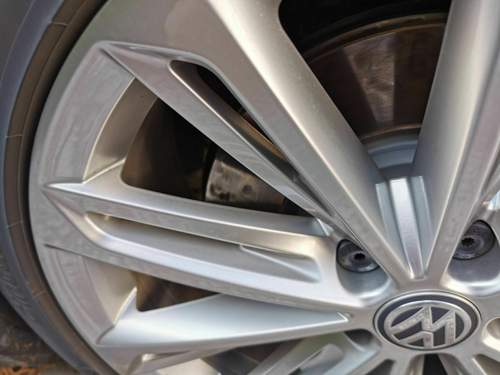

So sahen meine ab Werk verbauten Bremsscheiben aus. Der Freundliche sagte nur, das ist normal. Weil die Automatikfahrer das Bremspedal weniger betätigen.

Kann jetzt am Foto täuschen, aber das sieht aus wie eine Überhitzung.
