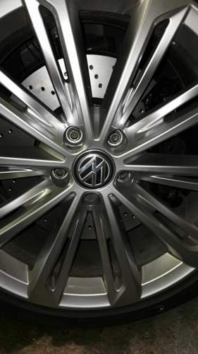

So hab es jetzt mal mit Brembo Xtra probiert.
Fühlen sich auf den ersten Meter schon mal sehr gut an, sehen gut aus und die Scheiben sind an den Stellen lackiert/beschichtet wo es immer rostet.
https://www.ebay.de/itm/174175400387
Die ATE mit Ceramic Belägen waren völlig hinüber haben nur noch vibriert und auch die bremsleistung war nichts mehr wert. 😕

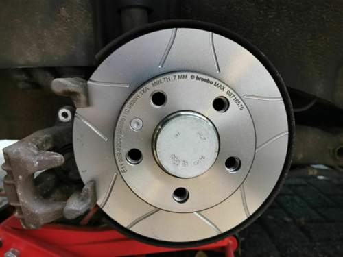

Hatte letztens bei meiner Frau hinten die Scheiben gewechselt, dort auch mal brembo ausprobiert, haben optisch und qualitativ einen guten Eindruck gemacht, komplett anthrazit beschichtet/lackiert.
Allerdings habe ich gezielt nach geschlitzten Scheiben geguckt, wo es bis zum außendurchmesser geht. Um einen "Reinigungseffekt" zu erzielen. Habe damit schon gute Erfahrungen bei mehreren Fahrzeugen mit EBC Scheiben gemacht.
Die Brembo waren bei dem Rapid SB zum Top Kurs zu haben, bzw. Nur wenige Euro teurer als normale Scheiben.

wären die Brembo Xtra (gelocht) keine Alternative gewesen? Die Max sollen nichts besonderes sein was man so liest. Mit Xtra habe ich bisher gute Erfahrungen am Passat B6 rundrum. Kein Vergleich zu Zimmermann gelocht.
Da es mittlerweile schon 2 Monate her ist: Wie machen die Max sich?
Hatte ich für Ihren nicht angeboten bekommen, was soll an den max schlecht oder den anderen besser sein?
Sie hat massive Scheiben hinten, was soll an gelocht besser sein? Mit geht's ja darum, das die Scheiben hinten immer schön blank bleiben, da sind doch durchgehende Schlitze besser, als vereinzelte Löcher. Der Schlitz wirkt ja wie ein abziehstein auf den Belag, so daß keine riefen entstehen, der Belag immer komplett anliegt und somit die Scheibe gleichmäßig blank bleibt.
