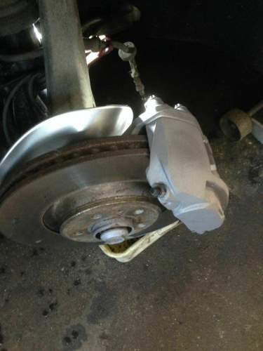

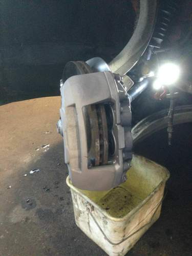

So, der Umbau ist geschafft.
Deckbleche und Bremssattel samt Halter demontiert.
Anschließend die Bremsleitungen gegen Fischer Stahlflex ersetzt (Optional).
Dann die neuen Deckbleche montiert. Bremsscheibe und Nabe entrostet (alte Scheibe war noch gut).
Mit zwei neuen Schrauben den neuen Sattel montiert. Beläge eingeschoben und mit zwei Stiften und einerm Federblech gesichert.
Bremsanlage entlüftet bzw. Flüssigkeit getauscht.
Zusätzlich noch Beläge hinten getauscht.
Langsam eingebremst.
Positiv:
kein Quietschen mehr
genauer Druckpunkt
höhere Bremsleistung
3,7kg Gewichtseinsparung pro Seite (7,4kg Vorderachse)
Bremsscheibe behalten
Belagwechsel deutlich vereinfacht
Negativ:
bisher nichts feststellen können
Kann dieses Upgrade nur empfehlen. Kostenmäßig ist es bei einen anstehenden Belagswechsel nur die zwei Deckbleche und Sättel. Die Stahlflex würde ich auch wieder verbauen.
