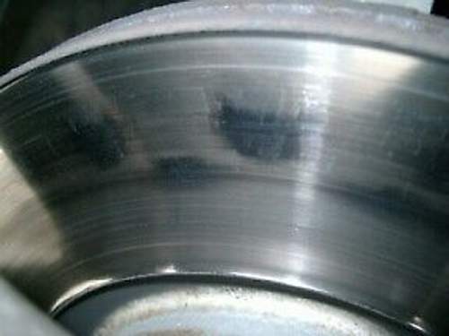

Hallo, war heute knapp 700km auf der Autobahn.
Auf dem Heimweg hab' ich es ein wenig flotter angehen lassen.
Hab' mehrfach ( 2 oder 3 mal) von ca. 200 auf ca. 130 gebremst. Da war dann plötzlich so ein lauteres Geräusch beim Bremsen.
War das schon Überhitzung oder vielleicht nur ein Salzbelag auf den Scheiben? Ich dachte eigentlich, dass der Wagen gute Bremsen hat, auch laut Tests.
Hat jemand ähnliche Erfahrungen gemacht?

Es kann auch sein, dass durch vorangegangenes längeres Stehen des Fahrzeugs die Bremsscheiben rund um den Rand der Bremsbeläge leicht angerostet sind, was dann beim Bremsen aus hohen Geschwindigkeiten zu den beschriebenen Geräuschen führen kann.
Hatte ich auch schon bei VW Passat.
Aber wie Nordics schon sagte, in jedem Fall zur Werkstatt gehen...
Nein dann tritt es beim ersten Bremsen auf, bei sehr hohen GEschwindigkeiten und mehrmaligem starken Abbremsen erwärmt sich die Scheibe und es kommt zu verziehungen, dann entsteht ein starker Brummton, der wird bei sportlichen Autos und großen Bremsen eine 2 geteilte Bremse verbaut (Topf und Scheibe).
Trotzdem die Bremse dann nach Abkühlung wieder normale Geräusche machen sollte, checken ob microrisse und / oder Hotspots aufgetreten sind oft auch erkennbar an bläulicher Verfärbung der Scheibe.
Das sind dann aber schon "sehr heftige" Bedingungen!
Sieht dann so aus (Bora Vr6) Einmal Tacho 250 (echte235) auf 80 gebremst
Hotspots-312er-bremse

Weiß ich auch nicht mehr, aber so in der Art.
Hab dann Zimmermannbremsscheiben eingebaut und bis zum Schluß 180Tkm keine Probleme mehr gehabt.
Die Bremse war aber mies, nur große Scheiben bringen nix, diese billigen Schwimmsättelbremsen ala VW sind mist. Weiß jetzt noch nicht was für ein Bremssattel der 4G TFSI hat.
