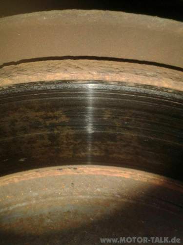

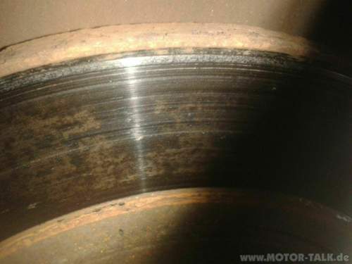

seit einiger Zeit quietsch die Bremse bei meinem Meriva extremst laut.
Ich hab mir eben mal die Bremsen angeguckt.
Die Vorderen sehen aus wie neu. Bei den Hinteren hat jedoch eine Bremsscheibe einen durchgehenden Streifen drauf, die andere hat diesen Streifen aber nicht.
Ist das Rost oder sind die Bremsscheiben schon verschlissen?
Die Bremsscheiben und Klötze wurden vorne und hinten vor ca. 1 Jahr und 25.000km getauscht

@Hoffmann515 schrieb am 14. Februar 2015 um 02:02:18 Uhr:
die Probleme an der Bremse sind nicht ganz weg.
Zum einen ist der Rostrand zwar weg, dafür hab ich jetzt einen dunklen Streifen auf der Bremsscheibe.
Ist das normal bzw. geht das wieder weg?
Ich bin seit der Reinigung ca. 1000km gefahren.
Zum anderen macht die Bremse noch immer Geräusche.
Das laute Quietschen ist zwar weg, dafür hört die Bremse sich nach einer nassen Nacht extremst verrostet an.
Allerdings tritt das Geräusch beim Bremsen nicht permanent bzw. gleichmäßig auf. Es klingt halt so, als würde die verrostete Stelle nur manchmal berührt werden.
Das Geräusch ist zwar nach ein paar mal bremsen weg, trotzdem ist es so laut, dass sich die Leute regelmäßíg nach mir umdrehen...
Was könnte denn für das Geräusch verantwortlich sein?
Als der Wagen in der Werkstatt war ist mir übrigens aufgefallen, dass diese kleine Gummimanschette vom Handbremsseil gerissen ist. Kann das damit zusammenhängen?
hi
erst mal eins die manschette am Seil ist dafür da das sehr wenig bis gar keine Flüssigkeit in die seil führung kommt damit sie nicht fest rosten.
zweitens mach mal bitte ein bild vom sattel und den bremsbelägen.
der schwarze streifen auf der scheibe scheint mir genau auf der höhe zu sitzen wo der verschleißanzeiger sitzt.
und was ich dir noch empfehle ist mal mit deinem fahrzeug auf nen bremsenprüfstand zu fahren,
wenn die seite wo der streifen ist ohne zu bremsen einen höheren wert hat dann kannst du sicher sein das entweder das seil fest ist bzw der sattel langsam fest geht bzw schon ist.
achso wann war der letzte bremsflüssigkeitswechsel
grüße
Ich seh da jetzt nichts bedrohliches uaf der Scheibe. Mach dir nicht so viele Gedanken. Fahren!

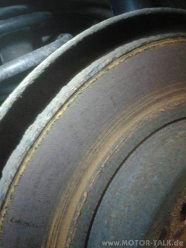

Bevor ich hier einen neuen Thread erstelle dachte ich, ich grabe mal gaaaaaaanz tief und klinke mich hier ein 😁
Also festrosten tuts bei mir auch an einem Tag wenn ich die Handbremse anziehe.
Problem habe ich aber generell ein ähnliches wie vor langer Zeit der TE
Die hinteren Bremsscheiben neigen generell zum rosten.
Allerdings überall. Kann ja nur durch zu geringe Beanspruchung sein.
Denn die Bremse ist technisch in Ordnung. Scheiben sehen innen zudem genauso aus.
Siehe Fotos.
Die Bilder mit den "blanken" Scheiben sind Mitte März entstanden. Nach 1350 Kilometer fahrt.
Im Jahr 2017 bin ich bis Mitte März gut 10.000 Kilometer gefahren.
Teile sind original Opel (Qualität kann nicht soo geil sein)
Scheiben haben 85.000 Kilometer, die Beläge auch.
Die Scheiben vorne (Scheiben 210tkm, Beläge 85tkm) hingegen sind blank.
Also keine solchen komischen Stellen. Die glänzen wirklich.
Nach einem Tag Standzeit sehen die Scheiben hinten fast so aus wie auf dem angehängten Foto unten.
Selbst bei trockenem Wetter.
Die vorderen Scheiben (auch GM-Teile) hingegen setzten nach einem Tag keinen bis kaum Flugrost an.
(gut, wo rost ist rostet es gerne schnell weiter sagt man ja)
Ich fahre pro Woche 2x300 Kilometer.
Wo ist der Fehler?
Kann man wirklich so schlecht fahren, dass man die Bremse so wenig belastet? 😁

Bremsscheibe hinten 2 Tage Standzeit

Beim Opel habe ich es in den Griff bekommen, indem ich öfters mit der Handbremse allein reguläre Bremsungen durchgeführt habe. Dann wurden auch die hinteren Scheiben nach einiger Zeit wieder schön blank. Und die Handbremse blieb immer schön gängig.
Vorsichtig muss man aber sein: Die Handbremse wirkt nur auf die Hinterräder, bei Nässe oder Schnee habe ich es daher unterlassen, so zu bremsen. Außerdem werden die Bremslichter nicht aktiviert, also nicht ratsam bei nahe folgendem Verkehr.

Ein Problem ist noch, dass bei vielen Fahrzeugen die Bremsbalance nach vorne abgestimmt ist, sprich, beim schwachen Bremsen wird die hintere Bremse so gut wie nicht genutzt. Entsprechend sehen dann auch die Scheiben hinten aus.
Hier würde ich mal beim Freundlichen fragen, ob es ein Software-Update gibt, die die Bremsbalance etwas nach hinten verschiebt.
Bei BMW-Fahrzeugen ist es durchaus üblich, dass beim schwachen Abbremsen die Bremsbalance nach hinten verschoben ist, denn das stabilisiert das Fahrzeug beim Bremsen und wirkt dem Vergammeln der hinteren Bremsscheiben entgegen.
Jedenfalls hilft oft nur stärkeres Bremsen, damit die hinteren Scheiben nicht verrosten oder, wenn die Handbremse auf die hinteren Scheiben wirkt, dass man die manuelle Handbremse während der Fahrt mal etwas anzieht. Der Verriegelungsknopf am Handbremshebel muss dabei aber gedrückt bleiben, da sonst die Handbremse einrastet.
Dabei sei noch erwähnt, auch, wenn hinten Bremsscheiben verbaut sind, trotzdem zusätzlich Trommeln für die Handbremse vorhanden sein können. Dann schruppt das Anziehen der Handbremse natürlich nicht den Rost von den Scheiben runter.
