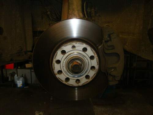

Vor 4 Monaten hab ich Bremsscheiben und Beläge an meinem "never ending storry A6 Avant Quattro TDI neu gemacht. Markenware ATE
Bremse wurde sanft von mir eingefahren, doch das Bremsverhalten wirkt fast so zu schweres Auto, zu kleine bremsen... Man muß gut reinlatschen auf die Bremse, wenn der A6 zügig stehen soll. (Hab schon an die Unterdruckpumpe gedacht...) Nun hab ich neulich die Sommerbereifung Montiert, und festgestellt das auf dem Inneren Bereich der Bremsscheibe nicht gebremmst wird... (sihe Bilder)

Also 1BE ist ist Sportfahrwerk ab Werk. Kann sein, daß die Federn ermüdet sind. An den Bremsen sehe ich nichts ungewöhliches. Im inneren Bereich sieht man schon Schleifspuren, also packt die Bremse.
an was erkennst Du da nun, dass auf der Scheibeninnenseite nicht gebremst wird? Theoretisch ist das gar nicht möglich, da ohnehin nur von einer Seite die Kolben zudrücken und die Bremsscheibe dadurch quasi zwischen den Belägen "einklemmen", wodurch gebremst wird.

Also mit den alten Bremsen, war Wesentlich schlechter. Die Scheiben waren vorn im innenbereich nach aussen und von beiden seiten 3,5cm vergammelt, und hatten Seitenschlag, wodurch das Lenkrad flatterte beim bremsen. Die Bremsbeläge waren runtrum völlig verglast.
Mit den neuen bremsen ist es erheblich besser, aber wiegesagt für einen "amtlichen Mittelklasse Wagen" nicht wirklich top. Ich finde das die vorderen Bremsscheiben vom Durchmesser viel zu klein sind für 1780Kg Leergewicht. (Mein damaliger XM wog 1400Kg und hat deutlich größere Bremsscheiben. Auch ein vergleichbarer Volvo V70 TDI der weniger wiegt hat vorn und hinten "ordentliche" Bremsscheiben. Die Leistungsklasse dreier Fahrzeuge ist Identisch.
Nun bildet sich im inneren Bereich (1cm) nach aussen ein Rostbelag, obwohl die Fläche mit vom Bremsbelag abgedeckt ist. Ich habe das gefühl das der Rostbereich langsam weiter nach aussen Wandert.
Beim Bremssattel war nichts feststellbar, und der ist Sauber und gängig.
Auch die Sattelführungen. Was halt auffällt ist das die Zange und die Bremsbeläge nicht wirklich mittig ausgerichtet sind, so das die Bremskraft sich auf mitte und äusseren bereich der scheibe konzentrieren.

Es kann sein, daß Deine Bremsattelführung nicht sauber oder gar festgegammelt ist.
Die Bremssattel führungen immer rausnehmen putzen und neu einfetten, bei jeden Bremsenservice.

Da ist nichts Festgegammelt. Sonst wäre ich von Selbst darauf gekommen. Räder drehen sich sehr leicht...
(Vor 4 Monaten Scheiben, und Beläge ATE Neu. Eine Bremssattelfeile, und Plastilube (Bremsenservicepaste) kam auch zum einsatz, um ein festsetzen zu verhindern.
