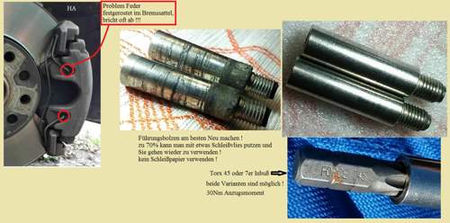

nur auf die äußeren Federn muß man achten,
die Brechen gerne ab wo Sie im Sattel verankert sind ,im Alter !
Könnte man von innen aber wieder Rausbohren .

Das Problem der Gummi, s der Führungsbolzen ist,
das die Gummi,s im laufe der Zeit im Material des Bremssattel (ALU)
durch eine "ALU-Korrosion" anfangen zu klemmen und
sie keiner beim normalen Belagwechsel normalerweise erneuert,
"geht schon noch" !
Das ist der selbe Vorgang wie beim Bremsseil ,
mache mal die Bremsseilhülle aus seiner Verankerung (Loch)
am Bremssattel ,da wird man teilweise zum Werwolf,
weil die Hülle vom Seilzug im Loch nicht raus geht
die Lebensdauer der Gummis ist immer auf
den kompletten Arbeitsweg (HUB) des Sattel auf den Führungshülsen begrenzt.
ist der Arbeitsweg einmal am Ende werden die Gummi,s erneuert ,
die Löcher im Bremssattel gereinigt und die Korrosion dort entfernt .
dann kann man etwas Fett in das ALU-Loch vom Bremssattel
für die Gummi,s machen wegen der ALU-Korrosion ,
aber nie an die Gummi,s innen oder die Führungsbolzen,
die aus nicht rostendem Stahl sind !
Es funktioniert immer bis zum nächsten Einsatz an der Bremse .

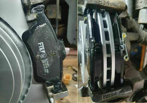

Der Wagen war gestern da, es wurden die Scheiben und Beläge getauscht, die Führungshülsen gereinigt, fertig.
Laut Werkstatt haben sich die Beläge ganz brutal im Sattel verklemmt, die Kolben waren super leichtgängig.
Heute habe ich dem Dicken etwas Auslauf gegönnt, vom rumstehen wird es auch nicht besser.
Na ja, ich komme von der Bahn, stehe ab der Ampel und dachte schon der Reifen brennt, so hat die Bremse gequalnt.
Direkt zur Werkstatt, die haben sich das angeschaut, die Bremse saß wieder bombenfest.
Der Sattel wurde abgebaut, die Kolben ließen sich nicht zurück drücken. Daraufhin wurde die Bremsleitung geöffnet um den Druck aus dem System zu nehmen. Die Kolben ließen sich weiterhin nicht zurück drücken.
Die Schrauber haben den Sattel mit Spray runter gekühlt und die Kolben ließen sich zurück drücken.
