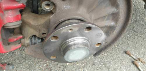

ich möchte euch ein kurzes Update geben:
Gestern habe ich die Bremse komplett (vorne und hinten, Scheiben und Beläge) gewechselt.
Eine erste kurze Probefahrt schien vielversprechend, das rubbeln/vibrieren/pulsieren scheint weg zu sein.
Ich hoffe, dass die jetzigen Teile (ATE mit Ceramic-Belägen) länger halten als 30.000 km.
Anbei nochmal ein paar Bilder der Teile vorher/nachher sowie der Bremsscheibenaufnahme.
Risse an der Scheibe konnte ich nicht erkennen, lediglich die bereits angesprochenen Rillen sowie in einem Bremsbelag Ausbrüche in der Nut.
Die alte Bremse schicke ich zur Prüfung eines Materialfehlers ein, evtl. bekomme ich hier ja über die Gewährleistung wenigstens ein paar Euro zurück.
Jetzt habe ich allerdings zwei kleine Folgeprobleme, die hoffentlich wirklich nur klein sind.
Erstens: Bei einem Bremsbelag ist die Halteklammer lose bzw. abgefallen. Ich habe diese jetzt so gut es möglich war wieder aufgeklopft, fest ist aber anders. Ich habe das auch direkt beim Lieferanten beanstandet, musste die Beläge aber vorerst so einbauen. Wie schlimm ist das mit der Klammer? Der Belag sollte auf jeden Fall nochmal ausgetauscht werden, oder?
Zweitens: Bei einer Bremsscheibe ist die Halteschraube beim lösen abgerissen. Der Rest war auch nicht mehr herauszukriegen bzw. das Gewinde ist schrott, sodass die neue Scheibe nicht mit dieser Schraube angeschraubt werden konnte. Bedeutet, dass diese jetzt "nur" durch die Radmuttern fixiert ist. Sollte ich hier das Radlager tauschen, damit die Bremsscheibe mit zugehöriger Schraube wieder fixiert werden kann, oder ist das egal?
Wenn tauschen, kann man Radlager einzeln tauschen oder auch nur paarweise. Ich bin der Meinung das dies einzeln wechselbar sein müsste. Was denkt ihr?
Hier scheiden sich die Geister auch immer. Die einen meinen achsweise, andere sagen es reicht das defekte Lager.
Ich persönlich tausche nur das defekte Lager. Die Lager unterliegen zwar auch einem gewissen Verschleiß, aber es ist ja nicht so, dass die alle 30Tkm kaputt gehen bzw. getauscht werden müssen. Daher sehe ich da wenig Sinn drin ein intaktes Lager zu tauschen. Man tauscht ja auch nicht zu jedem Ölwechsel die Kolbenringe mit. Gibt auch Autos die ein Leben lang die selben Lager drin hatten.
Musst du einschätzen ob es das Geld wert ist. Kannst ja mal, wenn das Auto auf der Bühne ist, die Räder per Hand schwungvoll drehen. Wenn sie leicht rollen und keine Geräusche da sind, dann würde ich es nicht tauschen. Nur eben das von dir angesprochene Defekte.
