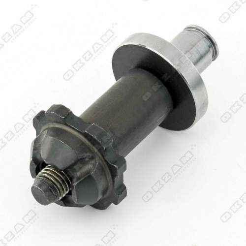

hi 🙂
dies unterstützt sogar meinen Verdacht @Masterb2k
hinten in den Bremssätteln ist ja eine 'Verschraubung', die über den EPB-Motor angesteuert wird und von hinten im Bremskolben sitzt
über eine Spindel, wird halt der Kolben zu- oder aufgefahren und damit auch Bremsflüssigkeit zurück gedrückt in das System
heißt auch wirklich, die EPB-Motoren vor einen Bremssteinwechsel ordentlich zurück zu fahren um den eigentlichen Bremskolben zurück drücken zu können
ich weiß das Bremsflüssigkeit kein Schmiermittel ist, was diese Spindel abschmiert, deshalb ist diese auch gehärtet
kann es sein, das wiederum VW 'günstige' Zulieferer, um kosten einzusparen, abgerufen hat, wo sich die Probleme erst später zeigen?
jetzt noch Bilder, was ich mit der Spindel meine:
S-l1600
S-l16002

aber trotzdem passet es hier, wenn hinten Korrodiert von der Innenseite, woher lagern sich in einen System 'Metall-Splitter' im gesamten System ab, die 'Spindel' hinten befindet sich im Bremssystem
nicht außerhalb, außerhalb ist der EPB-Motor
