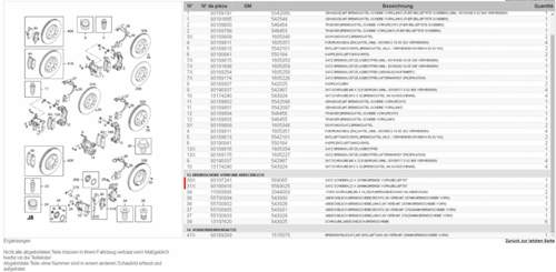

Es geht mir in erster Linie darum, dass ich nicht so einfach eruieren kann, welche Scheiben nun drauf sind, da ich diese gerne gleich mit tauschen möchte. Es gib auch laut ecat24.com zwei Größen zu diesem Fahrzeug (siehe screenshot, rote Markierung).
Muss ich echt ein Rad demontieren und die Scheibe erst nachmessen? Ich denke dass selbst der FOH das anders handhabt.
Hat da jemand nen Tipp wie ich es sonst rausbekommen könnte?
Danke im Voraus!

Bei meinem 1.3 CDTI Ecoflex 95 PS BJ.2011 sind 257er Scheiben verbaut, werden morgen gewechselt inklusive ATE Ceramic Beläge.
@ slv Rider
Da gibt es keine Info über die Bremse, bis auf ganz wenige Ausnahmen und dann steht die Größe nicht dabei sondern nur z.B
J61 Bremssystem 17"
