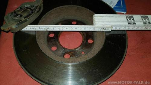

Bei meinem 1.3 CDTI Ecoflex 95 PS BJ.2011 sind 257er Scheiben verbaut, werden morgen gewechselt inklusive ATE Ceramic Beläge.
Ganz ganz sicher? An deinem Wagen müssten 284er sein.
hauptsache der 710er deckel passt. 😁
Das ist irgendwann mal in der Serie geändert worden, es sind 257er verbaut
Bremsscheibe-1.3-cdti-95ps

Keine Info ob alle geändert wurden, bis zum Facelift scheinen beim größeren 1.3 die 284 verbaut, danach anscheinend die kleineren, möglicherweise nur beim Ecoflex mit S/S, keiner weiss es genau, siehe
@Lambo-Fan schrieb am 8. März 2018 um 11:35:58 Uhr:[/i
Also:
Das System gibt als einzelne Bremsscheibe die 257er frei.
Ruf ich allerdings die Bremsensätze (Scheiben & Klötze im Paket) auf, so sind es die 284er.
Vom Gefühl her würde ich die 257er sagen, aber um sicher zu gehen bleibt nur nachmessen.
Ja genau. Hab bei meiner Freundin (1,4er Benziner 90PS) vorn im ersten Schritt statt der 257 die 284 als low budget upgrade verbaut (alles andere wie 308er hätte deutlich mehr Aufwand plus Nichtnutzbarkeit der 15er Winteralus mit sich gebracht). Ein halbes Jahr später kam hinten eine 264er Scheibe statt der Trommel rein.
Vorn hat natürlich mehr gebracht aber insgesamt hat sie jetzt ein Auto das bremst. Vorher war das erbärmlich in meinen Augen. Alte Testberichte (ams, ADAC, etc) bestätigen mein subjektives Gefühl mit entsprechenden Werten.
