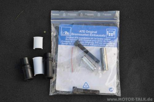

Noch ein Foto dazu. Eigentlich sind es keine Bolzen, sondern Metallhülsen, in die die Befestigungsschrauben gesteckt sind. Auf diesen Hülsen gleitet der Bremssattel mit Hilfe dieser weißen Teflonteile, die Du links auf dem Foto erkennen kannst. Diese sitzen wiederum in den Gummibuchsen, die im Bremssattel stecken. Du schraubst also eigentlich nur die Hülsen an das Radlagergehäuse. So verstehe ich das Prinzip jedenfalls. Die Hülsen wandern nicht, sondern der Sattel.
Da Du die Teile im Sattel gelassen und mit dem vorgesehenen Drehmoment festgezogen hast, sollte es passen. Ich habe die Schrauben mit mittelfester Schraubensicherung (Loctite 243) eingesetzt, da es teilweise so empfohlen wird.

Bei mir gibt´s aktuell folgendes Problem:
Der Wechsel von Scheibe und Belägen hat auf der einen Seite ganz ordentlich geklappt. Am meisten Ärger hat die Kreuzschraube zur Fixierung der Bremsscheibe gemacht.
Auf der anderen Seite sitzt der obere Führungsbolzen bzw. die Schraube darin fest. Und trotz Rostlöser und Hammerschläge tut sich da aktuell rein gar nichts. Dafür scheint der Innensechskant langsam aber sicher rundgenudelt zu sein. Als eine der letzten Möglichkeiten wird empfohlen, die Gummihülsen abzunehmen um mit einer Zange an den Kopf zu kommen. Wie aber bekommt man die Gummihülse ab ? Abhebeln und/oder abziehen scheinen nicht zu klappen. Eventell kann man den Kopf durch den Gummi mit der Zange greifen. Oder muss die Hülse zerstört und später getauscht werden.
Ich vermute, ich komme nicht um den Satz Schrauben, Hülsen, Gummihülsen herum.
das Gummiteil wirst Du wohl nicht herausbekommen, so lange die Schraube noch drin ist. Eventuell kannst Du die Hülse mit einem Teppichmesser oder so abschneiden, um an die Schraube zu kommen, falls alle anderen Möglichkeiten erschöpft sind. Du musst sie dann halt zusammen mit dem Teflongleitstück ersetzen.
Hat jemand einen passenden Link zu dem entsprechenden Schrauben-Hülsen-Set für den Bremssattel ?
Die kannst du ruhig bei VW kaufen.
So teuer sind die nicht.
Okay, die Gummibuchse habe ich mittlerweile abgeschnitten und auch Teile der Plastikhülse. Am Ende musste ich aber feststellen, dass der Schraubenkopf dank der abgefahrenen Beläge so weit innen liegt, dass man da auch nicht mehr mit einer Zange rankommt. Der Innensechskant ist mittlerweile komplett rund. Zum Einschlagen eines Vielzahns fehlt mir die Hebebühne samt richtigem Werkzeug. Da komme ich so nicht mit genügend Schmackes ran. Ich wollte jetzt morgen das Fahrzeug in die Werkstatt bringen, damit die mir die Schraube rauszaubern.
Frage an die Experten: hat das Zerstören der Plastikhülle irgendeine negative Auswirkung, die sich bei 1km Hin- und Rückweg bemerkbar macht, oder stellt das kein Problem dar ?
Mein Plan: zur Werkstatt fahren, Schraube entfernen lassen, neues Schrauben- und Bolzenset mitnehmen und dann den Bremsenwechsel zu Hause (hoffentlich endgültig) beenden.

Jetzt aber noch abschließend folgende Fragen zur Bremsenmontage:
1. Scheiben und Beläge sind jetzt getauscht. Ebenso die zerschnittene Gummihülse und die defekte Schraube. Mich würde interessieren, ob man die anderen Schrauben auf Grund der Rostproblematik zwischen Schraube und Hülse auch tauschen muss/sollte ? Muss die Schraube nicht beweglich in der Hülse bleiben ? Wobei ich mich dann schon fragen würde, wieso kein Kunststoff oder ähnliches zwischen Metallhülse und Schraube sitzt. Der Bremssattel sitzt soweit fest an seiner korrekten Stelle. Was aber, wenn Schrauben und Hülsen miteinander "zusammengerostet" sind ?
2. Soweit ich das jetzt richtig gesehen habe, wird zuerst die Gummihülse durch das Loch im Bremssattel geführt. Anschließend kommt die Abstandshülse aus Plastik, dann die Metallhülse und am Ende die Schraube. Die neue Gummihülse ist so eng, dass ich die Metallhülse mit Müh und Not gerade noch so reinquetschen kann. Die Abstandshülle bekomme ich da nicht mehr unter. Stecke ich die Abstandshülse zuerst in die Gummihülse, so wird diese von der Metallhülse gnadenlos nach oben weggeschoben. Kann auf die Abstandshülse verzichtet werden ?
Dank und Grüße,
