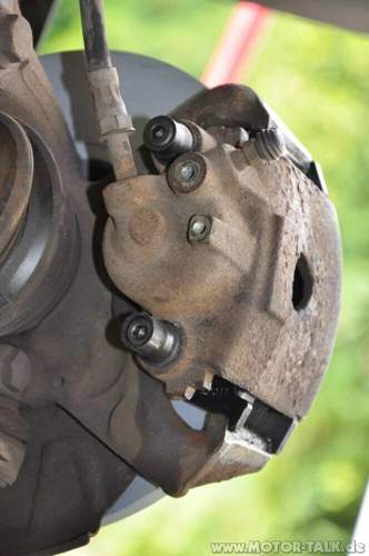

N´abend zusammen,
die Bremsbeläge waren ziemlich weit runtergefahren. Auch die Scheiben waren mit 10,5mm am Limit.
Ich habe jetzt angefangen, Beläge und Scheiben zu wechseln.

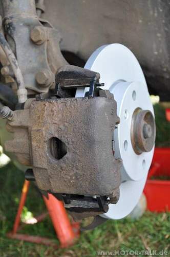

Vielleicht könnten die Experten unter Euch mal einen Blick auf die angefügten Bilder werfen.
Mich wundert, dass nach dem Einsetzen der neuen Beläge und der Montage der neuen Scheibe, der Bremssattel und der Träger nicht mehr "plan" übereinanderliegen (siehe Bild 2). Es scheint so zu sein, als müsse der Bremssattel noch ein Stückchen in Richtung des roten Pfeiles. Allerdings ist das allein deshalb schon nicht möglich, da der Bremsbelag bereits an der Scheibe anliegt und sich der Sattel somit nicht weiter bewegen lässt. Mir ist außerdem aufgefallen, dass sich die Führungsbolzen bei korrektem Drehmoment bei weitem nicht mehr so weit reindrehen lassen, wie es mit den abgefahrenen Belägen der Fall war.
Zu guter Letzt interessiert mich noch, ob der Bremskolben auf Bild 3 korrekt platziert ist. Ich bin mir nicht sicher ob man Kolben und Balg so durch die Öffnung sehen sollte.
Und gleich noch eine Frage zu den Führungsbolzen: Sollten diese beim Wechsel von Scheibe und Belägen auch ausgetauscht werden ?

bin zwar kein Experte, aber soweit ich das auf dem Bild erkennen kann, sitzt der Bremssattel richtig. Auf dem Foto siehst Du, dass es bei mir ähnlich aussieht, nur dass der Zapfen des Bremssattels bei mir den Träger unten umfasst.
Die neuen Beläge haben ja jetzt noch ihre volle Dicke. Der Sattel sitzt daher entsprechend weit außen und der Kolben ist nahezu komplett zurückgedrückt. Wenn sich die Beläge abfahren, wird sich der Bremssattel mit dem äußeren Belag entlang der Führungsbolzen nach innen verschieben, während der Kolben nach und nach aus dem Gehäuse wandert. Dadurch wird der Belagverschleiß ausgeglichen.
Genauso verhält sich das mit den Führungsbolzen. Die sollten jetzt genauso weit reingeschraubt sein wie vorher. Wenn die Beläge dünner werden, verschiebt sich der Sattel nach innen und die Schraubenköpfe werden in den Gummihülsen verschwinden. Du solltest nur darauf achten, dass die Bolzen mit den dazugehörigen Schrauben wieder an der richtigen Position eingesetzt wurden, da sie idR. unterschiedlich lang sind.

Hallo TheHeizer,
sind die Bremsscheiben auf den Bildern beschichtet?

Danke für die Antworten und Erklärungen.
Also zählt in diesem Fall, dass die Bolzen reingeschraubt und mit dem entsprechenden Drehmoment fixiert wurden ? Denn an der gleichen Position sitzen die Bolzen nun nicht mehr. Vorher waren sie um einiges tiefer in den Gummihülsen. Aber wenn ich das korrekt verstanden habe, dann muss das so sein, da sie im Laufe der Zeit "wandern".
Du solltest nur darauf achten, dass die Bolzen mit den dazugehörigen Schrauben wieder an der richtigen Position eingesetzt wurden...
"Bolzen mit den dazugehörigen Schrauben" klingt so, als ob zu den Bolzen auch noch Schrauben gehören. Ist das so ? Ich habe die Schrauben gelöst und dann zurückgedrückt. Dabei sind sie im Bremssattel geblieben und nicht herausgefallen. Von daher habe ich den Bolzen als ein Teil angesehen - quasi ein "Schraubbolzen".

Original geschrieben von quali
Hallo TheHeizer,
Viele Grüße
quali
Hallo quali,
ja, sind sie. Sind "Standardscheiben" von ATE. Man kann sie aus dem Karton sofort montieren. Die Beschichtung löst sich dann bei den ersten Bremsungen.
Es sieht so aus, als hätte TommySmith auch welche mit Beschichtung verbaut.
