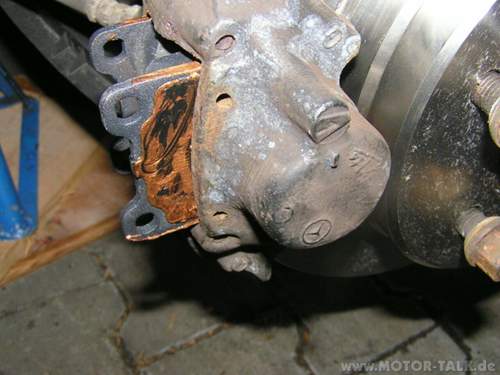

Original geschrieben von PKGeorge
Original geschrieben von TommySmith
Mich würde interessieren, ob man die anderen Schrauben auf Grund der Rostproblematik zwischen Schraube und Hülse auch tauschen muss/sollte ?
Muss die Schraube nicht beweglich in der Hülse bleiben ?
Wobei ich mich dann schon fragen würde, wieso kein Kunststoff oder ähnliches zwischen Metallhülse und Schraube sitzt.
Der Bremssattel sitzt soweit fest an seiner korrekten Stelle. Was aber, wenn Schrauben und Hülsen miteinander "zusammengerostet" sind ?
Um das Festrosten zu verhindern wird in der Regel dort Antiquietsch-Paste oder Kupferpaste aufgetragen...😉
So wie auf dem Bild zu sehen (es handelt sich allerdings um die Hinterradbremse bei Mercedes W 202):
P9165873
