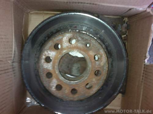

Hallo Zusammen!
Hat jemand erfahrungen mit defekten Bremsbelägen und Scheiben an der Hinterachse ? Bei 41000 KM. Man sagte mir , der Defekt läge an dem Streusalz das verteilt wurde. Wenn man nicht regelmäßig eine starke Bremsung vornimmt würde das Salz/Granulat die Scheiben/Beläge zerreiben. Unsinn oder wahrheit ???
37 Antworten
@ risky18: wäscht Du die Scheiben mit einer Mischung aus Salz- und Phosphorsäure? So einen Rosthaufen habe ich als Bremsscheibe schon lange nicht mehr gesehen, zudem scheint die Oberfläche auch noch ziemlich übel zu sein. Die Spuren der Beläge sollten komplett über die gesamte Scheibe reichen und nicht so einen Schmalspurabrieb zeigen wie auf Deinen Bildern.

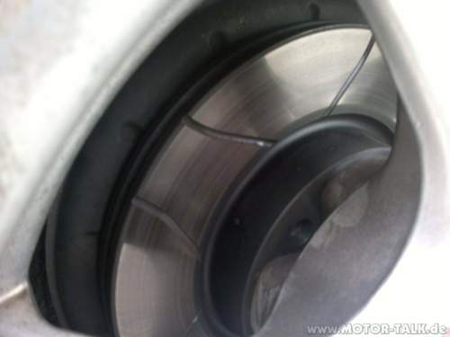

Ich habe mal gerade Bilder meiner Scheiben gemacht, wie sie nach 87.400 KM aussehen; noch die ersten Beläge und Scheiben. Ich fahre sehr viel Autobahn und bin meist recht gut beladen unterwegs.
Das ist genau der Punkt. Viele "Life" sind halt meistens Leer im Sinne von deutlich unter der maximalen Zuladung in der Stadt unterwegs, und da ist die Hinterradbremse einfach nicht gefordert. Dann sehen die Dinger mit der Zeit einfach aus wie die Sau und müssen erneuert werden. Bei regelmäßiger intensiver Nutzung schaut die Bremse dann so aus wie bei dir - gut 🙂
Ich frage mich gerade auch, ob der Caddy eine automatische Bremskraftverteilung nach Hinten durchführt, wenn die Karre stärker beladen ist. Weiß das zufällig jemand?

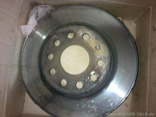

so... bremsen sind gewechselt... ich glaub ich brauch nicht viel dazu sagen... welche alt und welche neu sind, brauch ich auch nicht sagen...
