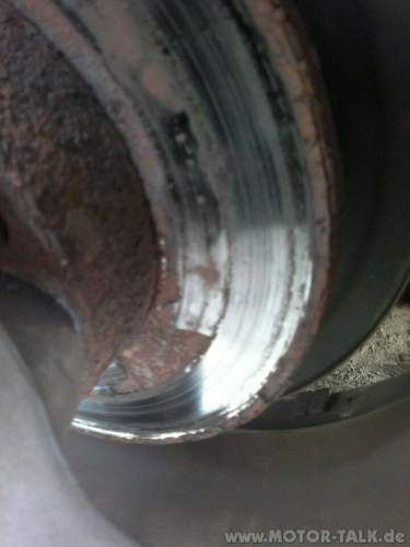

Hat jemand erfahrungen mit defekten Bremsbelägen und Scheiben an der Hinterachse ? Bei 41000 KM. Man sagte mir , der Defekt läge an dem Streusalz das verteilt wurde. Wenn man nicht regelmäßig eine starke Bremsung vornimmt würde das Salz/Granulat die Scheiben/Beläge zerreiben. Unsinn oder wahrheit ???

also ich hab heute mal bilder von meinem bremsen hinten gemacht...
27072011082
27072011081
Die sehen ja auch nicht besser aus, als der Motor.
Sind bei dir die Beläge hin, denn da wo die Beläge normal an der Bremsscheibe schleifen beim Bremsen, müsste die Scheibe plitzeplank sein.
Viktor
Sag mal, was machst Du mit Deinem Auto? 😰
Ich habe noch nie so viel Rost an den Bremsen gesehen, auch nicht, wenn ich im Winter am Wochenende über gesalzene Autobahnen gefahren bin und danach das Auto die ganze Woche nur rumstand...

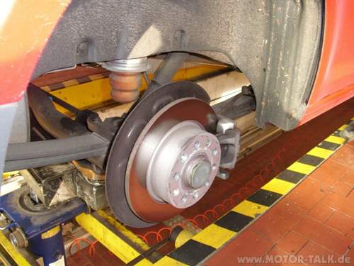

Sieht ja übel aus. Hoffentlich bleibt meine noch lange so erhalten. ( April 2011 beim Sommerreifenwechsel )
Thomas
Caddy-bremse-hinten
