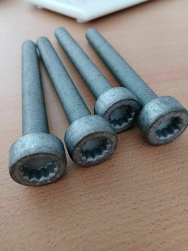

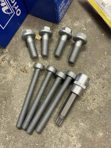

Meinst du die Schrauben....hab diese Woche 4 Stück gekauft, waren was um die 20€!?
Schraube
Hallo, genau die meine ich . Das sind die für die Hinterachse, hinzu kommen noch die 4 für die Vorderachse.
Grüße Hotti
Moin
Die Schrauben gibts auch bei ATU pro Achse für 13,95€
Lg

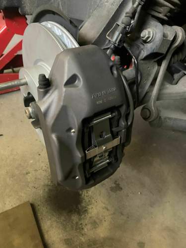

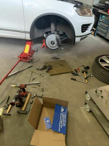

So, wie versprochen, der Bericht. Heute habe ich alle Scheiben und Bremsbeläge (bis auf die Feststellbremse) gewechselt. Ich habe von meinem örtlichen Händler ATE-Scheiben und Beläge, sowie Zubehörteile wie Verschleißsensoren, Federn und Stifte bezogen Kosten 1000€ . Beim Freundlichen habe ich die Schrauben für die hinteren und vorderen Bremsbackenbefestigungen bezogen. Kosten 40€ . Heute hab ich den Wagen in der Halle mit P abgestellt , den Wagenhebermodus eingeschaltet und die Handbremse offen gelassen. Das benötigte Werkzeug wie Vielzahnnuss , Bremsbelagspreizer und 300Nm Drehmomentschlüssel sowie einen Drehmomentschlüssel für 30 Nm und 15 Nm hab ich ebenfalls parat gelegt.Anschließend hab ich die Bremsflüssigkeit bis auf Min abgezogen Dann ging es frisch ans Werk, zuerst habe ich hinten rechts angefangen. Mit Rangierwagenheber und Sicherungsstütze angehoben ,Rad demontiert und anschließend den Sattel abgebaut und aufgehängt. Anschließend die Sicherungssschraube der Scheibe gelöst und die Scheibe abgenommen. Alles ging ganz leicht und ohne Widerstand. Das größte Problem war hier die kleine Schraube für das Einstellfenster der Feststellbremse. Haben die doch wahrhaftig eine winzige Vielzahnschraube benutzt . Den hatte ich natürlich in der Größe nicht. Da musste ich improvisieren.... Anschließend mit Kunststofftopfbürste die Grundplatte gereinigt ,neue Scheibe drauf und festgeschraubt. Dann zuerst den Sattel mit den alten Belägen gespreizt und die Beläge herausgenommen, vorher noch den Verschleißsensor ausgesteckt. Alles gereinigt und die neuen Beläge mit neuem Sensor wieder eingesetzt. Sattel montiert und mit neuen Schrauben befestigt 30Nm +75°. Von Hand mit dem Bremspedal beigepumpt und Rad montiert. Anschließend die linke Seite in gleicher Manier durchgeführt. Dann ging es vorne links weiter. hier muss zum lösen des Bremssattels die Befestigung des Bremssschlauches im senkrechten Holm gelöst werden um den Sattel abzunehmen. Es handelt sich um eine 20mm lange M8 Inbusschraube. Die heraus und vor allen wieder rein zu bekommen hat mich eine Stunde gekostet. Aber egal, als nächstes hab ich die beiden Schrauben des Bremssattels gelöst. Hier ist es wichtig , dass der Wagen hoch genug angehoben ist um eigenen entsprechenden Hebel ansetzen zu können (270Nm !!) Anschließend die Scheibe demontiert , Gundträger gereinigt und neue Scheibe montiert. Dann den Bremssattel mit den alten Belägen gespreizt und wieder montiert.( Dann kam die Sache mit der M8 Schraube ...so eine Sch...) Die Schrauben müssen mit 270NM angezogen werden, da war ich fast an meiner körperlichen Grenze.... Dann habe ich die Führungsstifte herausgetrieben und die alten Beläge entfernt. Manschetten der Kolben kontrolliert , gereinigt und die neuen Beläge mit neuen Sensor wieder eingebaut .Anschließend wieder beigepumpt und Rad montiert. Das gleiche dann an der rechten Seite wie gehabt. Die ATE Scheiben sind mit Schutzlack beschichtet der erst abgebremst werden muss ! Nach den ersten 10km Fahrt nun keine Auffälligkeiten. zu Hause hab ich mich auch getraut die Handbremse zu betätigen. Normale Funktion und keine Fehlermeldungen. Im Anhang noch einige Bilder !
Grüße Hotti
