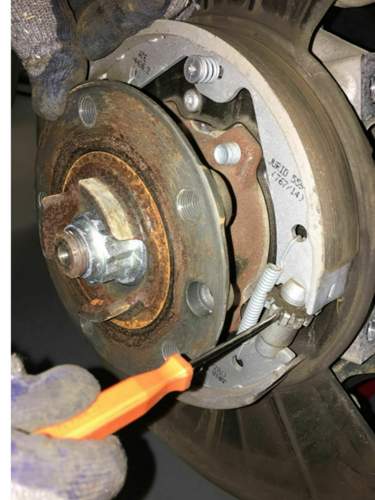

Ich glaube die bremsbacken müssen erst Anliegen sonst gibt großen spiel, lüftspiel zu groß. Selbst verständlich nach einbauen der bremsscheibe durch den radbolzen Loch mit passenden Schraubendreher solange drehen bis die Backen anliegen. Erst dan kann man mit dem Programm den Rest Arbeit erledigen.
Hier ein Bild.

das stimmt nicht ganz, tut mir leid,
an der VA ist es richtig, nichts.
an der HA aber sehr wohl, du musst grundeinstellung machen, so wie vor 30 jahren, durch loch am rädschen drehen bremsbacken anpressen und 1 umdrehung zurück.
dann eine handbremsfahrt von 200meter mit dem VCDS, das muss mann dann zur zweit machen, das war es dann.
mit nichts, ist nicht.

Solange die Bremsbacken (innen) nicht verschlissen sind und nichts verstellt wird beim Wechsel ist es eigentlich nicht nötig was einzustellen.
Wenns verstellt wird dann ist das nötig.
