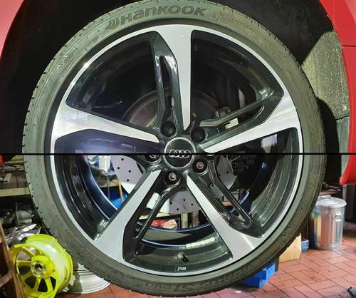

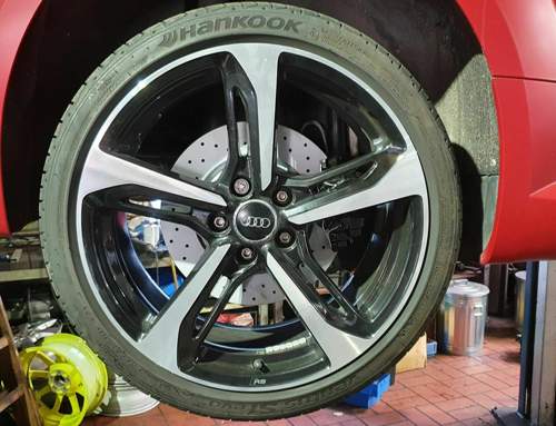

So, heute wurde die neue Bremse verbaut. Es handelt sich um die Anlage vom S3, oder Golf 7 GTI Performance oder was weiß ich wo die noch überall verbaut wurde.
Hinten von 272mm auf 310mm, vorne von 310mm auf 340mm. Gleichzeitig wurden Stahlflex-Leitungen von Fischer Hydraulik verbaut. Optisch soweit alles gut, allerdings habe ich noch ein technisches Problem.
Wenn man bei ausgeschaltetem Motor in die Bremse tritt, wird diese nach kurzem Pedalweg hart und bleibt dann kann man auch mit aller Kraft drücken, das Pedal bewegt sich kein Stück mehr. Sobald ich aber den Motor einschalte, kann ich sofort voll durchtreten. Dann pumpe ich die Bremse auf, sodass sie auch erst mal hart wird, wenn man den Pedaldruck allerdings konstant aufrecht erhält, gibt das Pedal immer weiter nach bis man wieder am Anschlag ist. Danach tritt man dann wieder so ziemlich ins Leere und muss die Bremse aufpumpen.
Die Bremse wurde natürlich entlüftet, nachdem wir das festgestellt haben auch noch ein zweites und ein drittes Mal. Dicht ist auch alles, auch das haben wir mehrfach geprüft. Uns fällt einfach nichts ein woran es liegen könnte.
Der Hauptbremszylinder ist bei TT, S3, GTI laut ETOS die gleiche Teilenummer, also an dem kann es auch nicht liegen.
Hat jemand eine Idee was dafür sorgen könnte, dass bei ausgeschaltetem Motor der Druck erhalten bleibt und bei eingeschaltetem Motor der Druck sukzessive abfällt? Was ändert sich mit Einschalten des Motors, vom Bremskraftverstärker einmal abgesehen?

hast du die alten Hohlschrauben für die Bremsschläuche übernommen?
Ja. Bei den Stahlflexleitungen waren keine neuen dabei.
Heads-up: Die alten Dichtringe (2x pro Schraube) an der Hohlschraube (12mm) sollten nicht wiederverwendet werden.
Die müssen (mit etwas Gewalt) von der Schraube entfernt werden, neue Ringe sollten den neuen Schläuchen beiliegen.
Ja, die Dichtringe haben wir getauscht, die lagen auch den neuen Leitungen bei, genau wie du es sagst.
und bei Fischer gibt es auch einzeln die passenden Hohlschrauben käuflich zu erwerben
Wie würde denn entlüften, mit einem Diagnosegerät?
@Jesuslatsche schrieb am 4. Mai 2020 um 21:59:46 Uhr:
Ja genial... ich hab hier ebenfalls welche da und es sind nicht mal die Dichtringe dabei. Scheint so, als würden die bei Fischer-hydraulik die Kits nach Lust und Laune zusammen stellen 🙄
@TT-Eifel schrieb am 4. Mai 2020 um 22:01:46 Uhr:
Wie entlüftet man denn mit Diagnosegerät? Wir haben erst mit ausgeschalteter Zündung entlüftet, danach mit eingeschalteter Zündung und dann mit laufendem Motor. Bei den letzten beiden Durchgängen saß ich im Auto und habe die Bremse bei geöffnetem Entlüftungsventil mehrmals getreten, damit auch wirklich genug Bremsflüssigkeit "durchgesetzt" wird und eventuelle Luftblasen wirklich rauskommen.
Wir hatten auch nen Gutmann-Tester angeschlossen, aber was genau mein Bruder da drin rumgetippt hat, weiß ich nicht. Er ist KFZ Meister, ich nur ehemaliger Fluggerätmechaniker, also ist mein Wissen nicht so sehr fundiert. 😁
Mit dem Gerät zur Entlüftung wird mit 2 Bar entlüften, das wäre sicher ein Versuch wert.
Vielleicht ist ABS Block leer gelaufen, dann das auf alle Fälle sinnvoll.
Ja, knapp über 2 Bar war der Druck mit dem entlüftet wurde. Dabei sollte der ABS Block doch automatisch mit entlüftet werden, oder nicht?
Es lief kaum Flüssigkeit aus den Leitungen als die Sättel abgenommen waren, ich hatte da mit mehr gerechnet. Keine Ahnung, ob das genug war den ABS Block leer laufen zu lassen.

@Jesuslatsche schrieb am 4. Mai 2020 um 21:20:02 Uhr:
So, heute wurde die neue Bremse verbaut. Es handelt sich um die Anlage vom S3, oder Golf 7 GTI Performance ...
Danke erstmal für die tollen vorher/nachher Fotos.
Sieht wirklich gut aus mit den 340ern. Täte mir ja auch schwer gefallen
Bin gespannt, ob du die Fehlerquelle findest und vor allem, wie die anschließende TÜV-Prüfung ausfällt.
