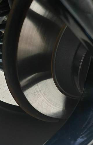

Der Rost an den hinteren Originalscheiben - und ich meine hier tatsächlich auch die Reibfläche - tritt auch auf, wenn der Bock trocken steht und regelmäßig bremsentechnisch "Rangenommen" wird.

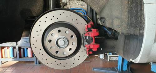

So gesehen machen meine Brembo Scheiben hinten nach mehr als 15k km noch einen sehr guten Eindruck und das obwohl ich regelmäßig auf der Autobahn (unbegrenzt) unterwegs bin und daher öfters stark runterbremse.
Auf dem Bild sieht man die 08.C501.11 Scheibe mit 300 mm Durchmesser. Hat jemand die gelochten 08.B413.1X Scheiben hinten mit 272 mm Durchmesser verbaut und positive Erfahrungen gemacht? Bin nämlich am Überlegen die gelochten Scheiben auf Lager zu beschaffen.
202004
Fahre seit ein paar Wochen die Gelochten.
VA
HA

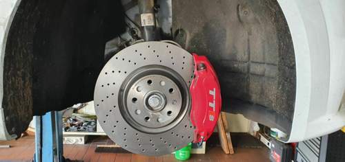

Sieht gut aus. Ich gehe davon aus, dass der hintere Bremssattel beim TT und TTS identisch ist. Vorne habe ich bereits die gelochten Brembo Scheiben mit dem gleichen Lochbild wie Deine Scheiben auf der HA. Würde also optisch passen.
@Fabolous4ALL schrieb am 15. April 2020 um 13:32:15 Uhr:
Nein, das ist nicht zwangsweise so! Mein TT 2.0 hat hinten z.B. "nur" massive Scheibenbremsen! Die gelochten, innen-belüfteten Scheiben sind dicker und würden folglich auch nicht passen.
Immer die PR-Nummer der Bremsanlage vergleichen - hätte mir auch schon fast gelochte für hinten im Set gekauft, da ein Online-Shop trotz korrekter Eingabe des Fahrzeugtyps keine Unterscheidung der Bremse vorgenommen hat.
