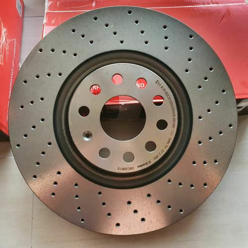

Zumal die Brembo Teile auch wirklich nicht kostspielig sind.
Die verdammte Brembo Xtra Line 09.C306.1X ist nun überall ausverkauft *grrrr*

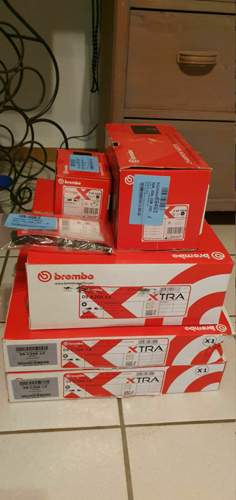

Habe den Ebay-Verkäufer "Bremsen-Store" (der offenbar noch Bestand an den sonst vergriffenen 340er Xtra Line Scheiben hat) überzeugen können, ein Bündel für den TTS zu schnüren. Der Preis ist mehr als in Ordnung:
https://www.ebay.de/itm/174182005370
Set enthält (nachgefragt, weil Angebot informationsmäßig etwas mau):
2x 09.C306.1X (also 2 Scheiben)
2x 09.A200.1X (also 2 Scheiben)
1x P 85 160X (also 1 Satz Beläge für 2 Vorderäder)
1x P 85 124X (also 1 Satz Beläge für 2 Hinterräder)
2x ATE 24.8190-0065.2 (also 2 Verschleiß-Sensoren für die beiden Vorderräder)
Danke auch an WhiTTy, der mich tatkräftig dabei unterstützt hat, die richtigen Teile für meinen TTS zu identifizieren.
Immer wieder gern!

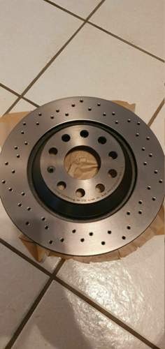

Ab jetzt wird gebremst und nicht mehr geraucht und gefaded:
20200207
20200207
Fahren wir kommende Saison im "Partnerlook"
20200207
Img-20200204-wa0013
20200207
Bin gespannt, was ihr berichten könnt in ein paar Wochen.
nächste Woche Samstag ist Schraubertag - 1x Bremse rund um tutti completti - 4x Michelin PilotSport 4S , 255/30 R20 und H&R Stabis vorn hinten - ich werde Berichten ;-)
