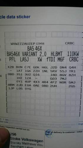

Am besten auf den PR Code schauen! Dann weisst du es mit 100%er Genauigkeit.
Ich tippe auf 1KE - aber sieh mal nach.
Steht idR in der 4. Zeile der Codes, 3. Stelle von links ist die Vorderbremse, 2. Stelle ist die hintere (1. Stelle ist bei mir zB leer).
Pr-codes-golf-7-beispiel
Schaue morgen gleich mal nach. Danke
Genau so ist es, der PR-Code findet sich im Serviceheft und auf einem Aufkleber am Kofferraumboden. Oder kauf die Teile einfach bei VW unter Angabe deiner Fahrgestellnummer. Über Shops wie AHW sind Beläge und Scheiben meist etwas günstiger zu bekommen als vor Ort.

Nein, das ist leider falsch. 😉
Dann guck selber, ich hab das dauernde Rumgenörgel an meinen Aussagen satt.
Habs mir ja nicht aus den Fingern gesogen.
Cropimage
Wie siehts denn mit dem 81KW 1.2TSI MJ'16 aus? Gibts da eine aktuellere Liste?
Edit: Schon erledigt...hab in meinen PR Codes die 1ZF gesichtet.

Im Zweifelsfall sollte man auf jeden Fall am eigenen Fahrzeug nach den PR-Nummern suchen.
@The Bruce schrieb am 13. Jan. 2017 um 02:52:13 Uhr:
Im Übrigen will ich nicht mal ausschließen, dass es 2.0 TDIs mit 150 PS gibt, die die 312er Bremse haben. Ich könnte mir das bspw. für Variant-Modelle mit DSG vorstellen.
Die Kombi habe ich und habe auch nur 288er.
