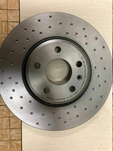

Hallo , warum sind eigentlich einige Bremsscheiben richtig gelocht ( mit durchgehendem Loch bis zur Innenlüftung ) und andere Bremsscheiben sind nur "ANGEBOHRT " Gibt es dafür einen technischen Grund ?
Hier ein Bild von den Scheiben die ich mir gekauft habe ( BREMBO ) und die ich auf meinen A5-coupé 3,0TDI verbauen will
Habe auch mal gelesen dass man bei innenbelüfteten Scheiben aufpassen muss da es da eine Laufrichtung geben kann wenn das Innenleben aus Schaufeln besteht..... Ich denke mal dass dann aber eine MArkierung auf den Scheiben wäre in welche Richtung die drehen müssen

Bei laufrichtungsgebundenen Scheiben sind diese schon auf der Verpackung gekennzeichnet. Man kann aber auch am Lochbild und den Schaufeln erkennen wo welche Scheibe hingehört.
Dann gehe ich mal davon aus dass bei diesen Scheiben hier keine Luafrichtung gegeben ist und ich die so oder so montieren kann.....
Hast du keine gute Erklärung zu meiner 1.Frage ?

Doch, die pseudo Lochung ist im Grunde nur ein Verschleißmarker. Ist die Lochung weg, ist die Scheibe am Mindestmaß. Ist bei OEM gelochten Stahl am äusseren Rand genau so, glatte Scheibe = Mindestmaß erreicht.
Bringen tun die angedeuteten Löcher überhaupt nichts, da ist eine genutete Scheibe im Naßbremsverhalten besser.
Wenn gelocht, dann mit Volllochung, sonst ist es im Grunde nur Optik.
hmmmm dann frage ich mich allerdings wieso AUTODOC mir diese Scheiben verkauft hat..... Ich hatte doch gelochte Scheiben bestellt

Das müssten eigentlich die gelochten Brembos für 1LA sein:
http://www.brembo-shop.de/.../...n-audi-a5-8t3-30-tdi-va-fd219000.html
Die sind richtig gelocht.

Da hast du aber auch die Hochleistungsscheiben ausgesucht.
Ich habe die normale Version gekauft ( passend für mein Model )
Mir ging es nur um die Lochung da ich gelochte Scheiben gesucht habe , im Katalog eingegeben habe und daraufhin bestellt habe und dachte daher auch dass "gelochte" Scheiben immer "gelocht" sind.
Ich gehe aber trotzdem davon aus dass auch diese "Pseudolochung" schon eine wärmeabführende Funktion hat da die Lochung fast durch und durch geht.
Es dürften sich auch weniger Risse bilden durch diese Pseudolochung gegenüber der richtig gelochten Scheiben.
Fazit : 2 Scheiben ( 320mm ) und 4 Bremsbeläge für einen Preis von 220€ , mal sehen wie die sich machen nach dem Einfahren
