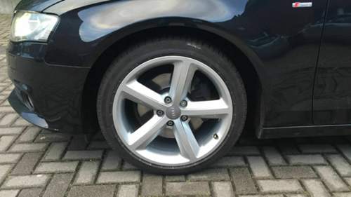

Ich habe auf der VA die 320er Bremsscheiben an meinem 3.0 TDI. Laut werkstattprogramm gibt es für meinen auch die 345er zu bestellen. Das ist doch die Größe vom S5 meiner Meinung nach. Kann ich diese ohne weitere Veränderungen verbauen? Entsprechende Bremssteine verstehen sich von selbst.
Vielen Dank @S4Avant2012. Habe nun erfolgreich auf die 345er umgerüstet und für alle die sich unsicher sind: am Facelift passen die BDA978 (links) und BDA979 (rechts) vom VorFacelift perfekt!
Anbei ein Bild mit Brembo Xtra und Ferodo DS Performance.

Habe bei meinem 3.0TDI auch an der VA komplett auf S5 umgerüstet...
Der Bremssattel am S5 für die 345er Scheiben ist derselbe wie beim 3.0 TDI. (Nur ohne S5 Logo drauf)
Du brauchst also theoretisch nur die größeren Sattelträger, Scheiben und Klötze des S5.

Weil die Sattel unterschiedlich sind. Der Sattel vom S4/S5 hat zwei Bohrungen für die Aufnahme des Logos und die Konturen der Vorderseite der Sattel sind leicht unterschiedlich.

Hi habe auch mal eine 345 bremse montiert. Was plug and Play und mach in der Felge auch was her. 😉

Ist nur leider trotzdem völlig unterdimensioniert wenn sie keine Unterstützung von hinten bekommt 😉
Unterdimensoniert? Am 2.0 tdi? umbau von 314x25 auf 345x30... Ich weis nicht. Bremswirkung und optik deutlich besser.
Und vorn bremse verbessern bringt mehr als hinten. Die 30% die von hinten kommen...
Du hast deine Bremsbalance jetzt natürlich ordentlich durcheinander gebracht. Hinten vergrößern würde sicher nicht schaden und die Balance wieder verbessern.
Ne das funktioniert schon ganz gut. Habe auch am Q5 von 320 auf 380 umgebaut. Siehe Bild. Und habe halt jetzt den bremssattel vom Q5 mit S4 sattelhalter an den a4 gebaut... 😉
