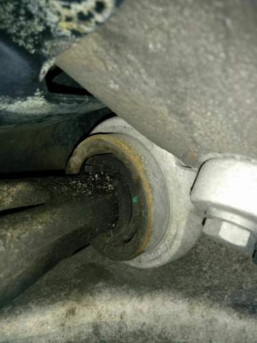

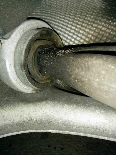

Anbei noch 2 Bilder der 8tkm alten Hydrolager. Das Fett ist noch von der Montage denke ich, das habe ich nach dem Tausch dort schon gesehen. (Habe ich nicht selbst gemacht)
Von Hand kann ich die Lager 2-3mm drücken. Ist das normal oder sind die jetzt schon wieder defekt?

Man montiert die Hydrolager nicht mit Fett, sondern mit was, das sich verflüchtigt, wie z. B. Reifenmontagepaste.
Fett verflüchtigt sich nicht, es ergibt also nie eine fest verpresste Verbindung. Also wenn es wirklich Fett sein sollte, hau der Werkstatt das um die Ohren.
Die Lager beim E46 sind allgemein ziemlich weich (andere nennen es vielleicht komfortabel) im Vergleich zu anderen Modellen, wie ich finde. Merk ich immer, wenn ich mit dem Radkreuz die Schrauben anziehe/löse, daß sich das deutlich mehr bewegt als bei anderen Typen.
Und wenn sich da mehr bewegen kann, könnte das sich ja auch dummerweise ungünstig aufschaukeln bzw. das Problem begünstigen (oder vielleicht auch auslösen ?).
Soweit meine Theorie (die mit Linderung durch härtere Lager (bei Bekannten) ja etwas bestätigt wurde) (siehe meinen 1. Beitrag).
Fett und Gummi ist wie Feuer und Wasser - geht gar nicht.

Für sämtliche Lager wo ein Gummi auf Metal kommt nimmt man am besten eine Wasser Spüli Lösung, die verflüchtigt sich nach der Montage.
Das Hauptroblem bei Bremsenzittern sind nach meinen Erfahrungen unsaubere Naben und auch zu fest gezogene Radmuttern, seltener die Hydrolager. Wen die Hydrolager hin sind kann man das leicht überprüfen das Gummi ist dann alt und Porös, man hat auch bei niedriger Geschwindigkeit und leichten antippen der Bremse immer so ein nicken in der Bremse bzw.Fahrwerk. Am besten macht man sich immer Lemmförder rein.
