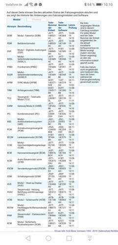

Hier mein Software Stand:
Screenshot-20191125-101053-com-android-chrome

Denn wie schon geschrieben hat mein Händler letzt Woche gemeint er habe anhand der FIN geprüft ob es für irgendwelche Module ein update gibt. Es sei aber alles auf dem aktuellen Stand.
@NT deine Softwareversion wäre nach wie vor interessant zu wissen und welches Modul ein Update bekommen hat.
Wenn @aasf über das Etis an die Daten kommt gebe ich Ihm gerne meine VIN per PN. Ich selbst habe keinen Zugang.
Ich habe auch einen ETIS Zugang und noch kein Update erhalten. Werde es Mal Posten, dann können wir vergleichen. Bei mir ist sowohl das Ruckeln beim Umschalten als auch die Verzögerung vorhanden.

Darf ich den Screenshot hier im Thread posten? Es sind nur die Daten der Module sichtbar, sonst nichts
