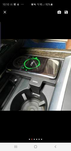

Anbei ein Bild einer Induktionsladestation.
@iam-matze schrieb am 20. Oktober 2019 um 10:17:22 Uhr:
Getriggert durch das Bild, habe ich auch gerade mal gesucht.
Da gibt es tatsächlich Lösungen im OEM-Look, allerdings auch zu ähnlichen
Preisen: 350 Euro.
https://shop.ecd-performance.de/de/...-e71-ladestation-getraenkehalter

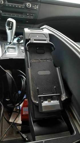

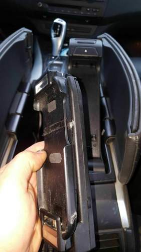

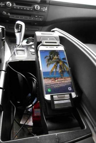

....ich hab mir einen gebrauchten SnapIn Adapter für das Samsung S3 geholt, den in der Mitte aufgeschnitten, die Ecken mit einem Dremel vergrößert und in passender Länge mit Heiißkleber wieder zusammen geklebt.
Nun habe ich eine passende Haltereung für ein Samsund S6edge, für mich und meine Frau.
Das ist ohne viel Aufwand gut machbar und zumindest besser als keine Lösung.
Bilder setz ich noch rein.
Gruß Toddy
Dieses Teil soll für den F15 sein.
Passt aber bestimmt auch beim E70.
https://de.aliexpress.com/item/33035214516.html
Deutlich Günstiger als die EDC Performance Version. ( da bekomme ich vermutlich mein S10+ gar nicht rein).
