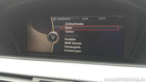

Heute Auto abgeholt und folgendes gesehen.... Also doch angeraut..... Toll BMW !!!
Also ist es doch codiert
20170805-102557
@BMW-Touring-E46 schrieb am 5. August 2017 um 20:47:01 Uhr:
Ja da würde ich sagen es fehlt der FSC für Navi.
Und ansonsten geht alles ?
Ansonsten geht alles. Eben Zündung angemacht dann war es ganz kurz nicht angeraut...

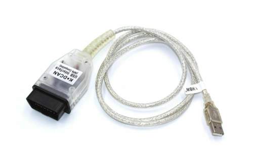

Hättest du ein DCAN Interface würde man das auch hinbekommen 😁
Hab ein obd2 Kabel mit USB Anschluss. Mehr nicht
So eins.... kenn das nur als obd2
@BMW-Touring-E46 schrieb am 5. August 2017 um 21:10:38 Uhr:
Hast PN
