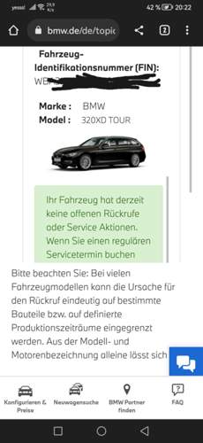

Hallo, da ich 3. Besitzer eines 320xd aus 09/2014 bin, bekomme ich ja logischerweise keine Briefe von BMW - komme dazu noch aus Österreich...
Wie könnte ich generell in Erfahrung bringen ob mein Auto auch mal von Rückrufen betroffen war/ist?!
GLG u Danke aus Kärnten
[Von Motor-Talk aus dem Thema 'Rückrufmaßnahme Code 0011530600 AGR Kühler ersetzen' überführt.]
Klick mich oder in einer BMW-Werkstatt nachfragen.

Perfekt, danke!!!!!!!
Hab wohl Glück?! ;-)

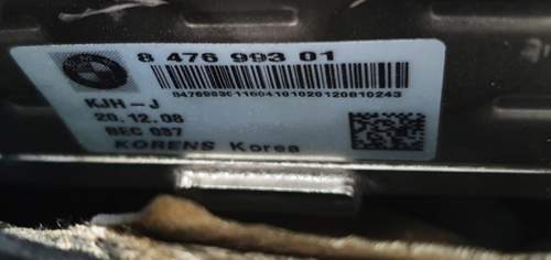

Bei Kühler/Ventil handelt sich um ein Neuteil, allerdings Baujahr 2008, nix mit neue Charge. Scheinbar war das beim Vorgänger N57 schon haargenau das gleiche Teil.
Ich glaube kaum, daß BMW Teile 14 Jahre einlagert, zumal, wenn sie noch in Serie verbaut wurden.
Sicher, daß du das Datum richtig gelesen hast? Ich vermute eher August 2020 (20.08.xx)
Im Brief steht eindeutig drin dass eine verbesserte Variante eingebaut wird, schwarz auf weiß. Die Variante wird nicht in der Vergangenheit datiert sein. Ich bezweifle mal stark dass ein 2008er Altteil genommen wird, was sinnfrei wäre.
Evtl. handelt es sich gar nicht um die Rückrufmaßnahme Code 0011530600 bei dem Fahrzeug, es gab verschiedene abhängig vom BJ des KFZ.

Habe auch nen 330d F31 aus 9/2014 bei mir wurde geschaut, Teile bestellt und dann him zum Tauschen. Leider wurde bei meinem Wagen aber 2 mal getauscht agr ventil UND AGR Kühler. Nun ist allerdings wieder alles ok.
Hab das heute mal fotografiert, siehe Anhang.
Die Datumsschreibweise auf dem Kühler ist meines Erachtens nach europäisch. Zumindest beim alten stand da auch was von xx.xx.14, was mit dem Baujahr ja passte.
Beim neuen steht jetzt 20.12.08.

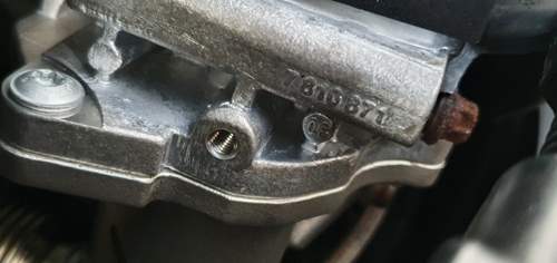

Auf dem AGR Ventil ist eine 08 eingegossen. Beim alten stand eine 20, weil es auch mal separat erneuert wurde.
AGR Kühler
AGR Ventil

Nein, 20.12.08 steht in der Notation [yy.mm.dd], also für 08.12.2020
Für alle, die es nicht glauben wollen, hier noch ein Bild eines AGR aus der Zukunft:
https://i.ebayimg.com/images/g/qaIAAOSwcOBeNopF/s-l1600.jpg
Und die Punze 08 bzw. 20 ist das Nest im Gußwerkzeug, keine Datumsmarke.
