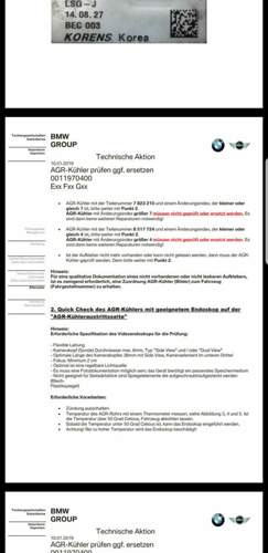

Habe f11, 530 xD, Baujahr 2012, 115tkm. Mein AGR wurde im März 2019 von BMW Werkstatt per Endoskop überprüft. Aussage durch BMW Meister: "Der AGR sieht ganz gut aus. Es besteht kein Handlungsbedarf". Konnte das Auto nach einigen Stunden wieder mitnehmen.

Soweit mir es bekannt ist muss der Kühler rausgebaut werden und auf Dichtigkeit geprüft werden. Das geht mit einem Endoskop net so gut :-) mit dem Endoskop kann der die Ansaugbrücke sich anschauen ob die nicht zu ist.
[Von Motor-Talk aus dem Thema 'AGR Kühler Rückrufaktion' überführt.]
Zuerst wird per Endoskop geprüft, um welche Teilenummer und um welche Version des agr Kühlers es sich handelt. Da gibt es gewisse Nummernreise, die Aussagen darüber zulassen, in weitere Maßnahmen erforderlich sind oder ob - wie in meinem Fall - kein Handlungsbedarf besteht.
Es wird nicht grundsätzlich eine tiefergehende Prüfung durchgeführt. Erster Schritt ist wie gesagt, die Sichtkontrolle des Aufklebers auf dem AGR kühler.

Hier nochmal die Nummern für die AGR-Maßnahme.
@Badu85 schrieb am 29. Mai 2019 um 09:29:59 Uhr:
Wo hast du den Screenshot gemacht, hast du vielleicht ein link?

@witjka1 schrieb am 30. Mai 2019 um 11:08:46 Uhr:
Musst mal hier schauen da hab ich die PDF her. Kann diese hier leider nicht hochladen.
https://www.motor-talk.de/.../...as-unbekannte-wesen-t5056933.html?...
