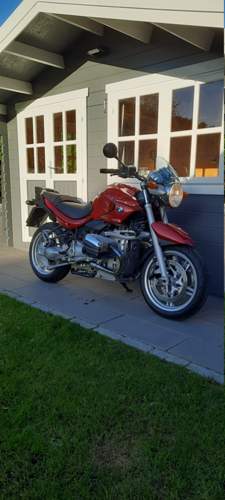

Hallo, müssen bei jeder Einschaltung der Zündung die beiden roten ABS Lampen im Cockpit unteb blinken? Beim einschalten der Zündung ist der Test deutlich zu hören. Alles funktioniert soweit. Aber es blinkt nichts. Habe gestern neue Reifen bekommen.

Ganz einfach, bis zur Diagnose des ABS sind schon 4000€ weg gewesen, hast du schon gelesen oder? Nun ist die Kupplung verschlissen, welche sicher nicht für lau bei der Motorradwerkstatt getauscht wird.
Vielleicht ist der Tausch der Kupplung auch etwas günstiger als 1000€, es ist aber auch schon ne Menge Arbeit. Das weißt du auch.
Das der Vorbesitzer mir das vergessen hat zu sagen war ironisch gemeint. War ein älterer Herr der mir im Nachhinein viel Sch..... erzählt hat. Aber die super Optik hat einen blind gemacht. Nachdem mir das mit den Lampen aufgefallen war ( zwei Wochen später) habe ich erstmal hier die Frage gestellt. Richtig.....ich hatte noch nie einen Boxer und ABS. Bin Widerreinsteiger und hatte immer Motorräder ohne ABS ( zuletzt 10 Jahre VFR 750, Bj.92) Das Bike war nach Kauf sofort in der ersten Werkstatt zum Bremsflüssigkeitswechsel und spülen der ABS Einheit. Die Werkstatt hat die fehlende Birne im Cockpit entdeckt und konnten auf das Steuergerät nicht zugreifen. Erste Vermutung.....Steuergerät leicht defekt. Reparatur mind. 1000€ Aber da die Bremsen/ABS einwandfrei funktionierten war man der Meinung.....du kannst erstmal damit fahren. Was ich auch 700 km gemacht habe. Wie gesagt.....alles hat einwandfrei funktioniert.....auch das ABS ( wurde getestet). Die BMW lässt sich wirklich mit einem Finger Bremsen. Läuft der Motor nicht ist kaum eine Bremsleistung da.....das stimmt. Wurde hier auch geschrieben. Jetzt steht die BMW bei einem empfohlenen Spezialisten.....die haben den Fehler bei Abgabe vom Bike nach 1 Minute gefunden. Sitzbank abgenommen....Sicherungskasten auf.....Relais eingesteckt.....alle Lampen gehen wieder. Zugriff auf Steuergerät auch wieder möglich.....Batteriefehler im Speicher wurde gelöscht. Na bitte.....eine Sorge weniger. Das die Kupplung neu musst ist allerdings sehr ärgerlich. Habe ich Anfangs nicht gemerkt da die Kupplung erst ab 6000 Upm rutscht. Habe die BMW nach Kauf direkt beim TÜV abgeholt und bin im Regen nach Hause gefahren. 2 Jahre TÜV.....da soll das Bike ja i.O. sein.....dachte ich. Alles im allen hat die BMW jetzt ca. 5500€ gekostet (inkl. der Kupplung) Ich weiss.....viel zu teuer.....aber die BMW läuft top und ich habe jetzt hoffentlich Ruhe. Schliesslich ist jetzt nahezu alles neu. Die BMW macht richtig Spass. Man hat halt nicht immer Glück im Leben. Danke an alle für eure Hilfe und Beiträge. Habe euch hoffentlich nicht zuviel genervt
