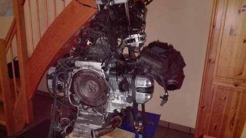

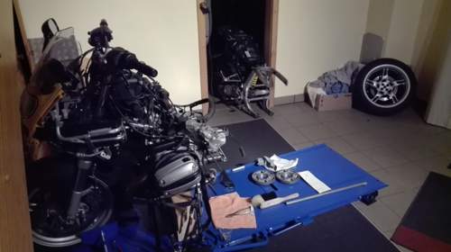

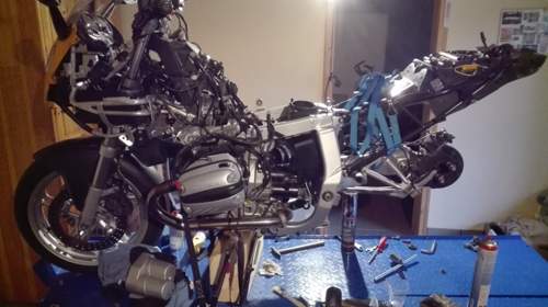

Das ist aber ein sehr fairer Preis. Bei meiner S war das wesentlich teurer …
Die S sieht beim Kupplungswechsel auch aus wie die Schabe am Ende von Men in black 1. Das liegt an der Rahmenkonstruktion. Die Kupplung von GS&Co. ist an einem Nachmittag gewechselt. Da wird praktisch der Heckrahmen hochgeklappt, der Antrieb mit Schwinde nach hinten gezogen und das Getriebe abgenommen. Evtl. geht das sogar zusammen ab, ich musste aber das Getriebe reparieren.
Trotzdem ist der Preis ok.

Da liegen ja auch mindestens gute 30AW zwischen den beiden Maschinen
Kupplung + KNZ
R850R = 62+12 AW
R1100 = 82+23 AW
plus evtl. Nebenarbeiten natürlich 😰
Dazu kommen die viel zu teuren BMW- Teile
Teile, sprich Kupplung, KNZ, etc. sollten bei beiden identisch sein. Nur bei der R11S musst du wegen dem anderen Rahmen das halbe Moped auseinanderreißen 😰
Das ist fast so wie bei einer K12RS 😁
Die Kupplungsteile sind identisch. Mansollte die eben nur nicht bei BMW kaufen. Lässt man da reparieren, kommt man aber kaum drum herum.
Das ist schon klar (sogar Leebmann bietet alternativ den Sachs Satz im anderen Karton an), aber es ging mir um den Beitrag von Roland Kiefer, dass der Wechsel bei seiner "S" erheblich teurer als bei der "R" war.
