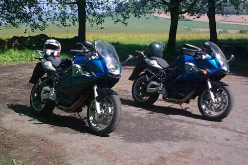

Ist halt auch eine Grundsatzfrage: Riemenantrieb, Einarmschwinge (mit leichtem Radaus-/einbau), Verkleidung oder normale Zweiarmschwinge, Kettenantrieb (Pflege/Spannen, etc.), max. Windschild.
https://i.ebayimg.com/00/s/MTA2N1gxNjAw/z/H20AAOSw99Fc9rBH/$_10.JPG
https://i.ebayimg.com/00/s/MTA2N1gxNjAw/z/~0cAAOSwvNhc9rAP/$_10.JPG
Die Zwei -02
Die Zwei - 01
Und die unterschiedliche Lenkerform, die war bei mir u.a. ausschlaggebend...
Bei der ST besser zum Baujahr ab 2009 greifen, bei den vorigen Modelljahren gab es Probleme mit der Hinterradlagerung, ebenso mit absterbenden Motoren beim Ziehen der Kupplung.
