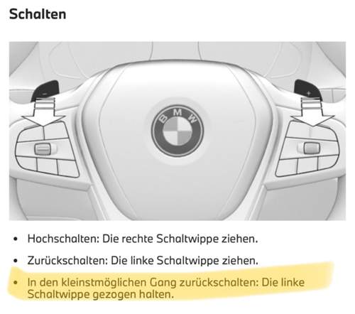

Übrigens sagt meine BA zum Thema die linke Schaltwippe länger zu ziehen ganz lapidar nur das im angehängten Screenshot.
Vermutlich wurde da wohl doch softwareseitig etwas nachgereicht …
