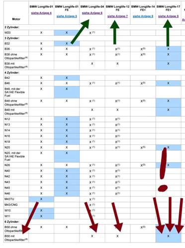

Guten Morgen,
wenn Du dir die Liste im Anhang Mal ansiehst, fällt zum einen auf, dass beim LCI das Longlife 04 entfallen ist.... soweit so gut, die Liste ist wohl eine ältere Version.
Aber warum empfiehlt BMW besonders (alle blau hinterlegten) das LL 17 FE+ ????
Das wäre das 0W20 und nicht das 0W30 (LL 12 FE). Gibt's da einen nachvollziehbaren technischen Grund?? Ich möchte ja ebenfalls nach dem Einfahren auf 0W30 umstellen.
Guten Morgen!
Das 0W20 hat Vorteile bei Verbrauch und Kaltstart-Abgasverhalten. Daher wohl die Empfehlung.
Das 0W30 ist temperaturfester. Dies ist mir wichtiger.
