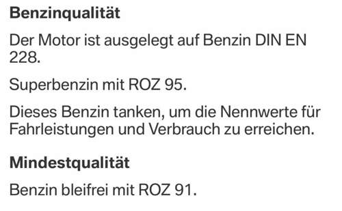

@milk101 schrieb am 9. Juli 2020 um 13:31:45 Uhr:
Bislang war es immer so, dass bei den technischen Daten stand, dass die Werte mit Super Plus (ROZ98) ermittelt wurden.
Möglich, aber in der Bedienungsanleitung für meinen M340i steht etwas anders.
Siehe angehängtes Bild.
Benzinqualität
Hallo!
Was hat das jetzt mit den technischen Daten zu tun??????
CU Oliver
Na also die angegeben 374ps können ja nur entweder mit ROZ 98 oder mit ROZ 95 ermittelt worden sein.
Beides geht nicht.
Also ist eine Quelle falsch.

Hallo!
Du hast eine Seite der BDA gepostet, in der die zulässigen Mindest-Spritsorten drin sind. Ich beziehe mich auf die BMW Seite. Dort sieht man die technischen Daten der Fahrzeuge und dazu die Fußnote, dass diese mit ROZ98 ermittelt wurden.

Können wir nicht einfach festhalten, dass moderne Autos einen Klopfsensor haben und bei besseren Sprit bessere Leistung haben. Ich habe den M340i wirklich ordentlich rangenommen und der Schub reicht knapp, um kein Verkehrshindernis zu sein. 95 oder 102 hin oder her. Ich tanke übrigens immer 95 E5 ... für mich das beste PL Verhältnis.
Soweit ich weis ist die maximale Leistung die, auf die abgestimmt wurde und somit das was empfohlen wird. Bei weniger oktan, wird Leistung raus genommen (zündwinkel) bei mehr oktan hat man kaum Vorteile außer die Software und der zündwinkel sind darauf optimiert durch Tuning z.B
@milk101 schrieb am 9. Juli 2020 um 18:51:35 Uhr:
Ist mir schon klar, aber korrigiere mich, wenn ich das falsch interpretiere aber in der Bedienungsanleitung steht:
Der Motor ist ausgelegt auf [...] Superbenzin mit ROZ 95.
Dieses Benzin tanken, um die Nennwerte für Fahrleistungen und Verbrauch zu erreichen.
Lese ich als: die angegeben 374ps erreicht man mit ROZ 95
Jetzt steht auf der Webseite aber was anderes, hast du ja gepostet.
Da frag ich mich, welche Aussage ist korrekt?

Auf die Nennleistung sollte die Klopffestigkeit keinen Einfluss haben. Die Nennleistung wird ja bei hoher (voller) Last und hohen Drehzahlen erreicht. Zum Klopfen neigen Motoren jedoch bei hoher Last und niedriger Drehzahl.
