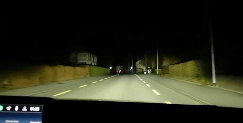

Sooo hab jetzt mal wirklich live das Licht vom matirx /adaptive LED draußen als Passant erben dürfen.
Ein Freund ist gefahren und ich habe von der Ferne und Straße geschaut ob das Licht gelb ist oder nicht.
Ergebnis
Entwarnung. Das matrix adaptive led ist njcht gelb sondern weiss. Nicht so weiss wie früher halt aber mehr 'Tag hell'.
Und Fernlicht geht auch in der Stadt,
bei abgeschalteter Straßenbeleuchtung ab 40 kmh an. Mit dem matrix Effekt wird das Fernlicht aktiv. Ganz lustig als Fußgänger zu sehen.
Sobald aber auch nur eine Lichtquelle in der Stadt, Dorf die Linse /Kamera registriert ist es aus mit dem Fernlicht.
Erst ab 60 kmh geht dann wieder an. Dafur mit der adaptive Funktion unsw.
FAZIT
das Adaptive LED im g31 lci ist echt nicht mehr so blau oder weiss wie vor dem lci. Aber es ist trotzdem tag hell, weit genug und nicht gelb.
Das gelbe Licht Gefühl kommt wohl von der Umgebung hier...

@ErwachsenerX1 schrieb am 13. Feb. 2022 um 02:24:54 Uhr:
Oder vom falschen Weißabgleich ;-)
