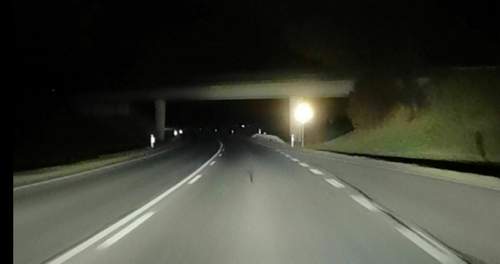

Zum Thema Licht. Ich denke es liegt vielleicht an der matrix Software? Wenn es richtig dunkel ist ist das Licht richtig spürbar und hell genug.
Hier mal ein Foto max Helligkeit gestellt das Bild . Im echten Leben nicht so dunkel aber man sieht ein unterschied zur Fahrbahn.
Wenn ich dagegen kein Verkehr habe alles dunkel ist leuchtet der ganze Wald.
Das Licht wird 100% von der Leuchtkraft reguliert
Adaptive an... Leuchtkraft reguliert

Hier noch mal ohne Verkehr. Da sieht mal rechts wie hell plötzlich das Licht wird. Wie gesagt im echten Leben noch mal heller... Man kann das Licht nicht sauber aufnehmen aber man sieht aif der rechten Seite schön alles gleichmäßig hell.
So würde ich es mir auch wünschen im normalen Nachtverkehr.
Oder meine sind defekt? Was ich nicht glaube.

Das Licht ist gut und stark nur wird es bei Verkehr absolut tot reduziert.
Ich denke Laser wäre noch weiter aber mehr braucht kein Mensch.
Wie gesagt nachts tot dunkel das Licht ist der Knaller.
Und das Schild bzw Schilder werden abgeblendet. Es wird nicht überstrahlt wie auf dem Bild. Auf der Autobahn nachts alleine... Mega... Jede Schild wird extra kurz abgeblendet Buchstabe für Buchstabe. Also wollen man einem etwas vorlesen und sagen schau hin...
Hat mein f48 nur LED nicht gemacht. Das Adaptive kann schon mehr aber es wird brutal runtergeregelt im Abblendlicht /adaptive Modus
Screenshot-20220203
Wenn das in „echt“ so aussieht würde ich sagen 6-setzen.
Von dem Verkehrsschild kann ich nichts sehen.

Keine Sorge der blendet wirklich ab. Versuche mal ein Video zu machen... Ist ganz lustig bei grossen Schildern. Aber nur fur eine kurze Zeit..
Wie ist die Lichtfarbe schon gelblich oder?
Hat jemand ander Bilder nachts? Wichtig nicht auf die Straße das Bild fixieren bzw fokussieren. Sonst sieht alles ultra weiss aus was nicht stimmt.
